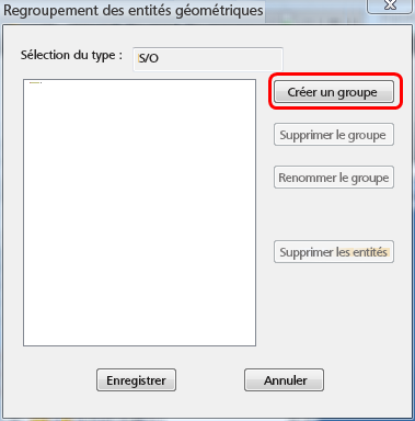

Cliquez sur l'icône groupes d'entités de CAO dans le panneau Autodesk Simulation CFD :
Cliquez sur Créer un groupe.

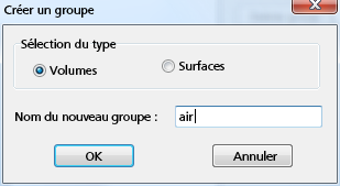

Sélectionnez Volumes . Entrer "Air" comme nom du groupe.
Cliquez sur OK .
