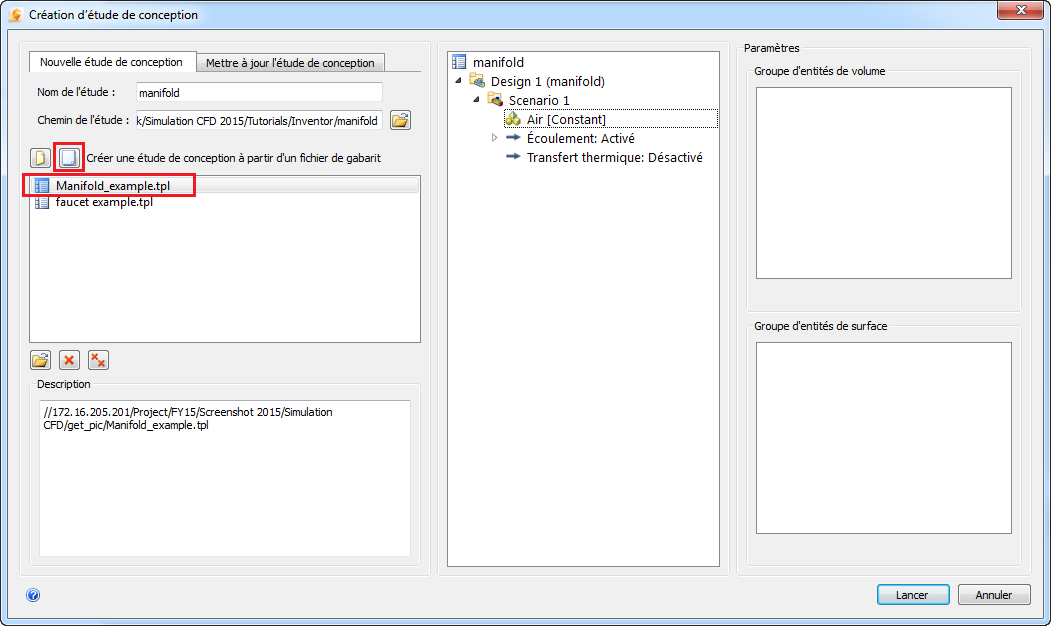

Lancer la Création d'étude de conception
Au cours de cette étape, nous allons sélectionner les conceptions de CAO à inclure dans l'étude de conception et ouvrir la Création d'étude de conception.
Cliquez sur la commande dans le ruban ou le menu Autodesk Simulation CFD pour lancer la suite de conception :
Autodesk® Inventor :
SolidWorks : configurations multiples
PTC Creo (Pro/Engineer) : Launch Instances
Sélectionnez les quatre conceptions et cliquez sur Lancer .
Remarque : Lors de l'écriture de chaque conception dans la Création d'étude de conception, elle s'affiche dans l'outil de CAO. Ce processus peut prendre quelques minutes.
Cliquez sur l'icône Créer à partir du gabarit et sélectionnez Manifold_example.tpl.
Pour en savoir plus sur la Création d'étude de conception...
