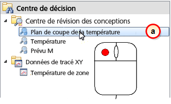

1. Cliquez sur l'icône Centre de décision sur la barre d'outils d'accès rapide.
Remarque : Pour retrouver facilement les images récapitulatives, nous allons d'abord les renommer avec des noms plus descriptifs.

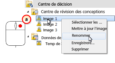

2. Renommez l'image 1 :
- a. Cliquez sur Image 1 avec le bouton droit et choisissez Renommer.
- b. Saisissez Plan de coupe de la température.

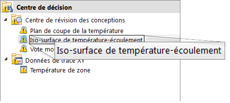

3. Renommez l'image 2 :
- Cliquez sur Image 2 avec le bouton droit de la souris et choisissez Renommer.
- Saisissez Temperature-Flow Iso Surface.

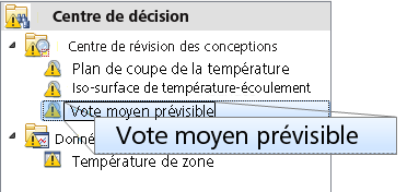

4. Renommez l'image 3 :
- Cliquez sur Image 3 avec le bouton droit de la souris et choisissez Renommer.
- Saisissez Vote moyen prévisible.

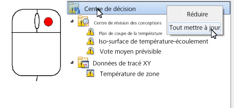

Remarque : Nous sommes maintenant prêts à mettre à jour les trois images récapitulatives et le tracé récapitulatif avec les résultats du scénario Hiver...
5. Cliquez sur le ruban Centre de décision avec le bouton droit de la souris et sélectionnez Tout mettre à jour.

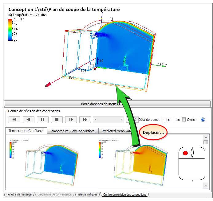

6. Dans le Centre de décision, activez l'image récapitulative du plan de coupe de la température.
- a. Cliquez sur le plan de coupe de la température.
Remarque : Vous devez voir l'image récapitulative de la température à partir du scénario Eté.

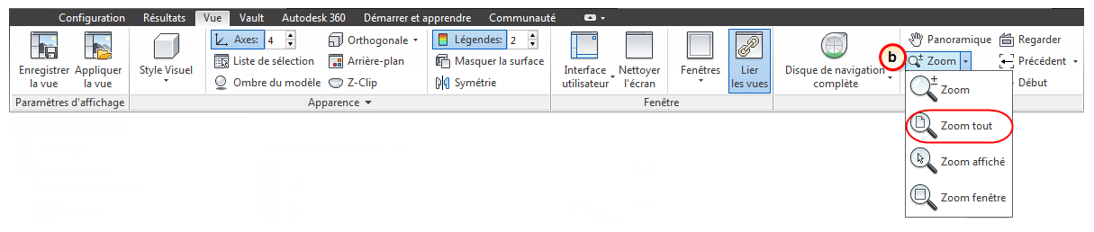

- b. Si vous effectuez un zoom avant sur l'image, cliquez sur Vue (onglet) > Naviguer (panneau) > Zoom > Zoom tout pour effectuer un zoom arrière. (Ou faites simplement rouler la molette de la souris).
4. Faites glisser l'image du scénario Hiver dans la fenêtre graphique.

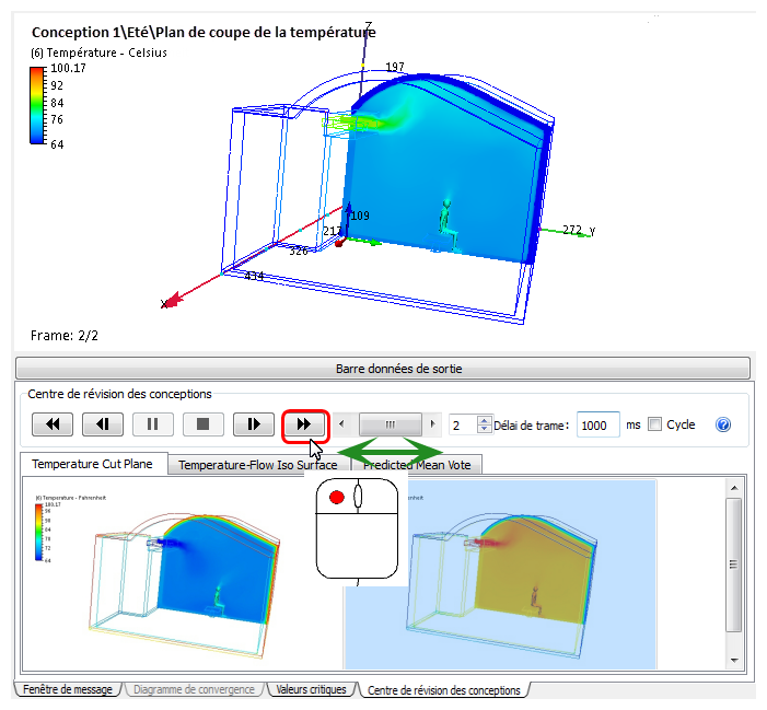

5. Pour comparer les résultats des deux scénarios, cliquez sur le bouton Lire ou faites glisser le curseur.
Remarque : Lorsque vous cliquez sur Lire, les deux scénarios s'affichent en alternance dans la fenêtre graphique. Cette méthode est idéale pour obtenir une comparaison directe entre les simulations.
Remarque : Ces images affichent la température sur une coupe qui traverse l'occupant. Dans le scénario Eté, l'air froid descend rapidement et enveloppe l'occupant depuis l'arrière. Dans le scénario Hiver, l'air chaud monte en raison de la flottabilité et circule autour de la pièce.

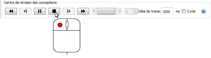

6. Lorsque vous êtes prêt à avancer, cliquez sur le bouton Arrêter pour interrompre l'animation.
