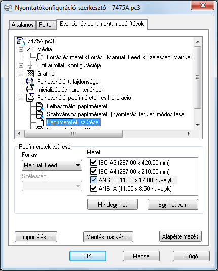

Számos beállítást vezérel a nyomtatókonfigurációs (PC3-) fájlban.
Kattintson bármelyik csomópont ikonjára a beállítások megtekintéséhez és módosításához.
Amikor megváltoztat egy beállítást, a változtatások hegyes zárójelekben (< >) jelennek meg a beállítás neve mellett. A megváltozott értékű csomópont ikonja felett egy pipa jelenik meg.
Csak a konfigurált eszköz használható beállításai jelennek meg a fa nézetben. Ezen túl, lehet hogy nem lehetséges módosítani néhány beállítást, ha az eszköz a jellemzőket a Felhasználói Tulajdonságokon keresztül kezeli, vagy nem támogatja az adott képességet.

Szűri a Nyomtatás és az Oldalbeállítás párbeszédpanelekben kiválasztott nyomtatóeszközhöz megjelenített papírméretek listáját. A papírméretek listája jelenik meg a Nyomtatás párbeszédpanel Nyomtatási beállítások lapján és az Oldalbeállítás párbeszédpanel Elrendezésbeállítások lapján.
Válassza ki a papírméreteket, amelyeket meg szeretne jeleníteni ehhez az eszközhöz.
