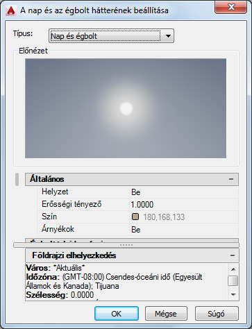

A nap és az égbolt hátterének beállítása párbeszédpanel
A nézethez megadja a nap és az égbolt helyét, színét, hatásait és hátterét.
Csak fotometrikus világítás esetén (ha LIGHTINGUNITS = 1 vagy 2) érhető el.
Opciók
A következő lehetőségek jelennek meg.
Előnézet
Megjeleníti az aktuális nézet aktuális nap és égbolt beállításainak hatását.
Általános
Beállítja a Nap általános tulajdonságait.
Helyzet
A napot ki- és bekapcsolja.
Intenzitás tényező
A nap erősségét vagy fényességét állítja be. Minél nagyobb a szám, annál erősebb a fény.
Szín
Szabályozza a fény színét.
Árnyékok
Be- és kikapcsolja a nap árnyékainak megjelenítését és kiszámítását. Az árnyékok kikapcsolása megnöveli a teljesítményt.
Égbolt tulajdonságai
Állapot
Azt határozza meg, hogy rendereléskor ki kell-e számítani az égbolt megvilágítását. Ez nincs hatással sem a nézetablak megvilágítására, sem a háttérre. Az égből csupán a rendereléskor használható egyesített fényforrást képez.
Intenzitás tényező
Ezzel megnövelhető az égbolt hatása.
Homályosság
Az atmoszférában a fény szóródásának mértékét határozza meg.
Horizont
Az ebbe a kategóriába tartozó tulajdonságok a talajsík megjelenésére és helyére vonatkoznak.
Magasság
A talajsík abszolút helyét adja meg a világ nulla pontjához képest. Ez a paraméter világ kiterjedésének hosszát ábrázolja, és az aktuális hosszmértékegységgel kell formázni.
Elmosódás
A talajsík és az égbolt közötti elmosódás mértékét adja meg.
Alapszín
A talajsík színét határozza meg.
Részletek
Ebbe a kategóriába a különféle művészi hatásokat előállító tulajdonságok tartoznak.
Éjszaka színe
Az éjszakai égbolt színét adja meg.
Légi perspektíva
Azt adja meg, hogy alkalmaz-e légi perspektívát.
Láthatósági távolság
Azt a távolságot adja meg, amelynél 10%-os homályosság tapasztalható.
Napkorong megjelenése
Az ebbe a kategóriába tartozó tulajdonságok csak a háttérre vonatkoznak.
Napkorong nagysága
A napkorong léptékét adja meg (1.0 = helyes méret).
Ragyogás intenzitása
A nap ragyogásának erősségét adja meg.
Korong fényerőssége
A napkorong fényerősségét adja meg.
Napállásszámító
Dátum
Megjeleníti az aktuális dátumbeállítást.
Idő
Megjeleníti az aktuális idő beállítást.
Nyári-téli időszámítás
Megjeleníti a nyári-téli időszámítás aktuális beállítását.
Irányszög
Megjeleníti a Nap szögét a horizonton Északtól az óramutató járása szerinti irányban.
Magasság
Megjeleníti a Nap horizonttól mért szögét függőlegesen. A maximum 90 fok, ami teljesen fent van.
Forrásvektor
Megjeleníti a Nap irányának koordinátáit.
Renderelt árnyékok tulajdonságai
Az árnyékok tulajdonságait adja meg.
Típus
Az árnyéktípus beállításait jeleníti meg. Ez a beállítás csak fotometrikus esetben lágy (terület). Ha az árnyékok megjelenítése ki van kapcsolva, ez a beállítás csak olvasható.
Minták
A napkorongról veendő minták számát adja meg. Az értékek: 0-1000. [8] az alapértelmezett. Ha az árnyékok megjelenítése ki van kapcsolva, ez a beállítás csak olvasható.
Lágyság
Megjeleníti az élek árnyékainak megjelenésének beállítását. Ha az árnyékok megjelenítése ki van kapcsolva, ez a beállítás csak olvasható.
Földrajzi elhelyezkedés
Megjeleníti a földrajzi elhelyezkedésre vonatkozó aktuális beállításokat. Ha egy városhoz a program nem tárolja annak hosszúsági és szélességi értékét, akkor a város nem jelenik meg a listában.
