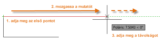

Ha egy pontot kíván meghatározni, például egy vonal létrehozásakor, a poláris követést a mutató bizonyos irányokban való mozgatásának vezetésére használhatja.
Az alábbi vonal első pontjának meghatározása után például jobbra mozgatja a mutatót, majd a parancsablakban megadott távolsággal pontosan meghatározza a vonal vízszintes hosszát.
Alapértelmezés szerint a poláris követés be van kapcsolva, és a mutatót vízszintes vagy függőleges irányban vezeti (0 vagy 90 fok).
Ha egy meghatározott szögben kíván vonalat húzni, zárolhatja a következő pont szögét. Ha például egy vonal második pontját 45 fokos szögben kívánja létrehozni, akkor a parancsablakban a <45 karakterláncot kell megadnia, az ábra szerint.
Miután a kívánt irányban elmozdítja a mutatót a 45 fokos szög mentén, megadhatja a vonal hosszát.

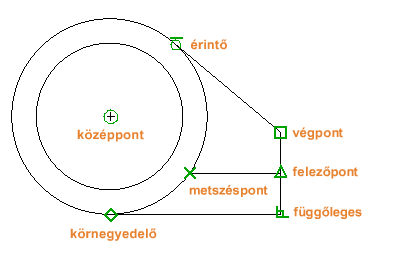

Az objektumokon található pontos helyek meghatározásának legfontosabb módja a tárgyraszterek használata. A következő ábrán a jelölők számos különböző tárgyrasztert jelölnek.
A tárgyraszterek a parancsok futtatása során akkor válnak elérhetővé, amikor az AutoCAD egy pont megadását kéri. Ha például új vonalat kezd rajzolni, és a mutatót egy meglévő vonal végpontja közelébe mozdítja, a mutató automatikusan hozzáigazodik.
A TRASZTER parancs beírásával állíthatja be az alapértelmezett tárgyrasztereket, más néven „futó” tárgyrasztereket. Így például előfordulhat, hogy hasznosnak találja a Felezőpont tárgyraszter alapértelmezés szerinti bekapcsolását.
Egy parancs futtatása során vízszintes és függőleges irányban is igazíthatja a pontokat a tárgyraszterhelyekről. A következő ábra azt mutatja, hogy a mutatót előbb az 1. végpont, majd a 2. végpont fölé viszi. Amikor a mutatót a 3. pont közelébe viszi, a program a mutatót az ábrán látható vízszintes és függőleges pontba rögzíti.
Most már befejezheti az adott pontból megkezdett vonal, kör vagy egyéb objektum létrehozását.

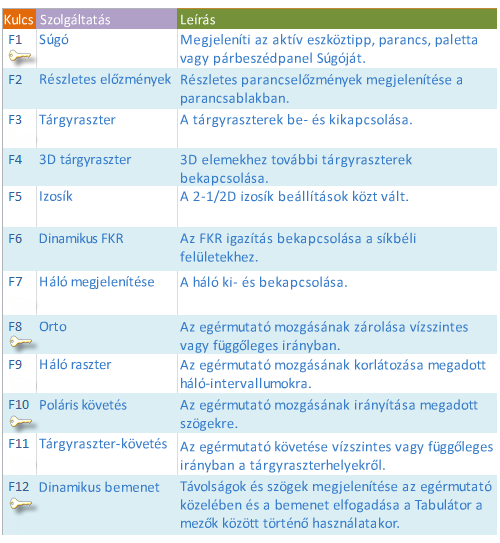

A billentyűzet minden funkcióbillentyűje rendelkezik társított funkcióval az AutoCAD alkalmazásban. A leggyakrabban engedélyezett vagy tiltott elemeket egy kulcs jelöli.
