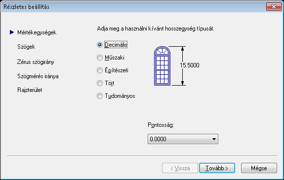

A Gyors beállítás varázsló két lappal rendelkezik: a Mértékegységek és a Rajzterület lappal. A varázslóban végzett munka során a Vissza és Tovább gombokra kattintva lehet az oldalak között váltani. Az utolsó lapon kattintson a Befejezés gombra a varázsló bezárásához és az új rajz megadott beállításokkal történő létrehozásához.
Mértékegységek
Azokat a formátumokat jelöli, amelyekben a program megjeleníti a megadott koordinátákat vagy mértékegységeket. Számos formátum áll rendelkezésre. A Műszaki és az Építészeti formátum más alapegységet (hüvelyket) használ. Választhat a többi mértékegységstílus közül is, amelyek más, könnyen használható mértékegységet jelölnek.
Megjegyzés: A pontosságot (a minden mértékben megjelenített tizedeshelyek számát) a Részletes beállítás varázslóval vagy a MÉRTEGYS paranccsal vezérelheti. A Gyors beállítás varázsló által használt pontosság-alapérték négy tizedesjegy (0.0000).
Decimális
A mértékegységek tízes számrendszerű jelölése.
Műszaki
A mértékegységek láb és tizedes hüvelyk rendszerű megjelenítése.
Építészeti
A mértékegységek láb, hüvelyk és tört hüvelyk rendszerű megjelenítése.
Tört
A mértékegységek vegyes (egész és törtszám) rendszerű megjelenítése.
Tudományos
A mértékegységek normálalak (egy 0 és 10 közötti szám és a 10 valamelyik hatványának szorzataként kifejezett szám) rendszerű megjelenítése.
