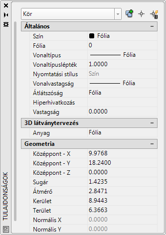

Tulajdonságok paletta
Megjeleníti a kijelölt objektum vagy objektumok tulajdonságait.
Ha több objektum van kijelölve, akkor csak az összes kijelölt objektumra jellemző közös tulajdonságok jelennek meg. Ha nincs kijelölve objektum, akkor csak az általános tulajdonságok aktuális beállításai jelennek meg.
Bármely módosítható tulajdonság megváltoztatható új érték megadásával. Kattintson az értékre, és használja a következő módszerek egyikét:

Objektum típusa
Megjeleníti a kijelölt objektum típusát.

Objektumok kijelölése
A kívánt objektumok kijelölése bármely kiválasztási módszerrel. A kijelölt objektumok közös tulajdonságai megjelennek a Tulajdonságok palettában. Ezután módosíthatók a kijelölt objektumok tulajdonságai a Tulajdonságok palettában, emellett a kijelölt objektumokon más módosítás is elvégezhető egy szerkesztő parancs beírásával.
