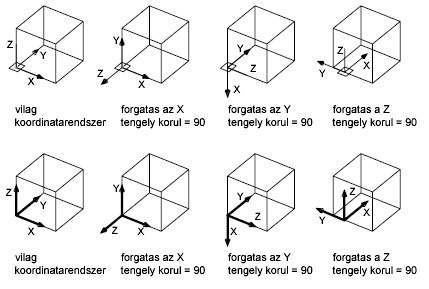

Az aktuális FKR-t egy megadott tengely körül elforgatja.
A jobb kezének hüvelykujja mutasson az X tengely pozitív irányába, és közben hajlítsa be az ujjait. Ujjai a tengely körüli pozitív forgásirányba mutatnak.
A jobb kezének hüvelykujja mutasson az Y tengely pozitív irányába, és közben hajlítsa be az ujjait. Ujjai a tengely körüli pozitív forgásirányba mutatnak.
A jobb kezének hüvelykujja mutasson a Z tengely pozitív irányába, és közben hajlítsa be az ujjait. Ujjai a tengely körüli pozitív forgásirányba mutatnak.
Egy FKR-t az origó és egy vagy több, az X, Y vagy Z tengely körüli elforgatással határozhat meg.
