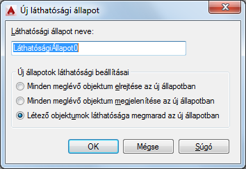

Új láthatósági állapot párbeszédpanel
Új láthatósági állapotot hoz létre.
Opciók
A következő lehetőségek jelennek meg.
Láthatósági állapot neve
Megadja az új láthatósági állapot nevét.
Új állapotok láthatósági beállításai
Megjeleníti az új láthatósági állapot beállításait.
Minden meglévő objektum elrejtése az új állapotban
Azt adja meg, hogy az új láthatósági állapotban a blokkdefiníció minden objektuma takart lesz.
Minden meglévő objektum megjelenítése az új állapotban
Azt adja meg, hogy az új láthatósági állapotban a blokkdefiníció minden objektuma megjelenítésre kerül.
Létező objektumok láthatósága megmarad az új állapotban
Azt adja meg, hogy az objektumok láthatósága az új láthatósági állapotban ugyanolyan lesz, mint az aktuális állapotban, amelyre az új állapot alapul.
