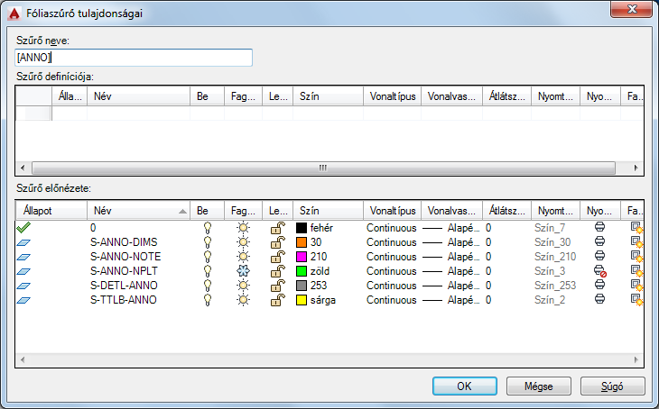

Ez a példa egy olyan fóliaszűrő definíciót mutat, amely a Fóliaszűrő tulajdonságok párbeszédpanelen állítható be.
1. példa – Fóliatulajdonság-szűrő
Az „Anno” nevű szűrő megjeleníti az összes olyan fóliát, amely megfelel az alábbi kritériumok egyikének:
- A neve tartalmazza az anno karaktereket ÉS be van kapcsolva ÉS felolvasztott állapotban van.
- A neve tartalmazza az anno karaktereket ÉS az alapértelmezett színe a vörös.
Eredmény:

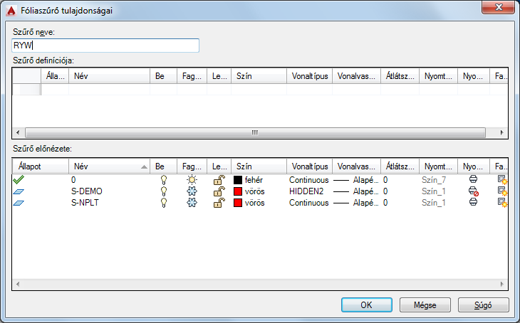

2. példa – Fóliacsoport-szűrő
A „Floor Plan” nevű szűrő megjeleníti az összes olyan fóliát, amely megfelel az alábbi kritériumoknak:
- A „Floor Plan” nevű fóliacsoport tagja. Ezek a fóliák a Fóliatulajdonság-kezelő jobb oldali paneljén található fólialistából lettek áthúzva a bal panelen létrehozott fóliacsoport-névre. Ha minden fóliát elérhetővé szeretne tenni a húzási művelethez, kattintson a Minden fóliaszűrőre a bal oldali panelen.
Megjegyzés: Ha jobb gombbal kattint egy fóliatulajdonság-szűrőre, akkor átalakíthatja azt egy összetettebb fóliacsoport-szűrővé.
Eredmény:
