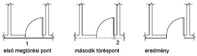

Objektumok megtörése
Egy hézag objektumon belül történő létrehozásához használja a MEGTÖR parancsot, amelynek eredménye kettő, egymástól hézaggal elválasztott objektum lesz. A MEGTÖR parancs gyakran blokk vagy szöveg helyének létrehozására használható.
Hézag nélküli objektummegtöréshez adja meg mindkét töréspontot ugyanarra a helyre.
Megtörést a legtöbb geometriai objektumokon létrehozhat, kivéve a blokkokat, méreteket, többszörösvonalakat és lemezeket. Emellett az ilyen típusú objektumokon a SZÉTVET parancs is használható, amellyel megtöréseket hozhat létre a nem kapcsolódó geometriában. Ha a COMMANDPREVIEW rendszerváltozó be van kapcsolva, a parancs kimenetének interaktív előnézete megjelenik.
