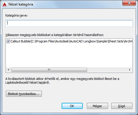

Létrehoz egy új nézetkategóriát a lapkészletben.
A nézeteket rendszerezheti, ha különböző nézetkategóriák alá húzza őket.
A következő lehetőségek jelennek meg.
Megadja az új nézetkategória nevét.
Módszert biztosít az aktuális nézetkategóriának megfelelő megjegyzés blokkok listázásához.
Megjeleníti a Blokkok listája párbeszédpanelt.
