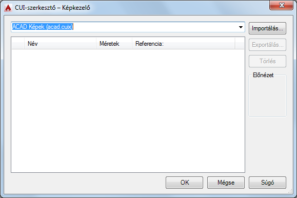

Képkezelő párbeszédpanel (CUI)
A kiválasztott testreszabási fájlban lévő képeket kezeli.
Opciók
A következő lehetőségek jelennek meg.
Betöltött testreszabási fájlok listája
A jelenleg betöltött testreszabási fájlokat sorolja fel.
Egyéni képek listája
A Betöltött testreszabási fájlok listáján kijelölt testreszabási fájlban található képeket sorolja fel.
Importálás
Külsőleg tárolt képet importál a Betöltött testreszabási fájlok listáján kijelölt testreszabási fájlba.
Exportálás
Az Egyéni képek listáján kijelölt egyéni képet külső helyi vagy hálózati tárolóhelyre exportálja.
Törlés
Véglegesen kitörli kijelölt képet az Egyéni képek listájáról és a testreszabási fájlból.
Előnézet
Az Egyéni képek listáján kijelölt kép előnézetét jeleníti meg.
