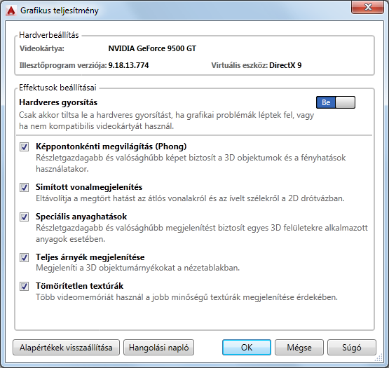

Grafikus teljesítmény párbeszédpanel
Hozzáférést biztosít a megjelenítési teljesítménnyel kapcsolatos beállításokhoz.
Ezek a beállítások a hardveres gyorsítást (a rendszer grafikus kártyája által biztosított effektusokat) és a szoftveres teljesítménybeállítást szabályozzák.
A grafikus teljesítményt érintő egyes speciális beállítások csak akkor érhetők el, ha beírja a parancssorba a -grafikusbeáll karaktersort.
Opciók
A következő lehetőségek jelennek meg.
Hardverbeállítások
Megjeleníti a grafikai hardverek információit, például a videokártyát, az illesztőprogram-verziót és az aktuális virtuális eszközt.
Effektusbeállítások
A hardveres gyorsítás beállításait adja meg.
Hardveres gyorsítás
Engedélyezi a hardveres gyorsítás alkalmazását, és hozzáférést biztosít az aktuális meghajtón elérhető összes effektusbeállításhoz. Ha nincs engedélyezve, akkor minden effektusbeállítás le van tiltva.
Speciális anyaghatások
A fejlett anyaghatások megjelenítési állapotát vezérli.
Teljes árnyékolású megjelenítés
Az árnyékok megjelenítését teszi lehetővé a nézetablakban.
Képpontonkénti megvilágítás (Phong)
Lehetővé teszi, hogy a program minden egyes képpont színét külön számítsa ki. Ha be van kapcsolva ez az opció, akkor a 3D objektumok és a fényhatások finomabbnak tűnnek a nézetablakban.
Simított vonalmegjelenítés
A teljes képernyő élsimítási effektusának állapotát vezérli. Ez a beállítás eltünteti az átlós vonalak és a görbe élek esetén megjelenő megtöréseket.
Tömörítetlen textúrák.
Növeli a videomemória mennyiségét a jobb minőségű textúrák megjelenítése érdekében olyan rajzok esetén, amelyek képpel rendelkező anyagokat vagy csatolt képeket tartalmaznak.
Megjegyzés: Javasoljuk, hogy hardveres gyorsítás alkalmazásakor ne használjon semmilyen távoli elérést biztosító alkalmazást, például a NetMeeting, a Távoli asztal vagy más Windows-emuláló programot. A legtöbb távoli elérést biztosító alkalmazás nem támogatja a hardveres gyorsítást, és így általános megjelenítési hibát és instabil működést eredményezhet. Ha távoli elérést biztosító alkalmazást kíván használni az AutoCAD-alapú termékek mellett, akkor ellenőrizze a szoftvertermék gyártójánál, hogy az adott alkalmazás támogatja-e a hardveres gyorsítást, mert ha nem, akkor a távoli elérést biztosító alkalmazás használata előtt le kell tiltani a hardveres gyorsítást, vagy a /NOHARDWARE parancssori kapcsoló használatával szoftveres módban kell elindítani az AutoCAD-alapú terméket.
Alapértékek visszaállítása
Az értékeket a Grafikus teljesítménynek a grafikus kártya elemzésén alapuló értékelése alapján az alapértékekre állítja vissza.
Hangolónapló
A megjelenő hangolónapló leolvassa az Ön rendszerét, és eldönti, hogy hardveresen vagy szoftveresen hajtsa-e végre azokat a funkciókat, amelyek mindkettőt támogatják. A rendszerrel kompatibilis funkciók be vannak kapcsolva, míg a rendszerrel feltehetően nem kompatibilis funkciók ki vannak kapcsolva. Egy naplófájl jeleníti meg az eredményeket, többek között a grafikus kártyára vonatkozó információkat.
