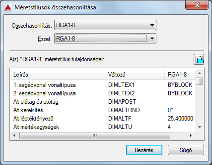

Méretstílusok összehasonlítása párbeszédpanel
Összehasonlítja két méretstílus tulajdonságait vagy megjeleníti egy stílus összes tulajdonságát.
A vágólapra másolhatja az összehasonlítás eredményeit, majd beillesztheti más alkalmazásokba.
Opciók
A következő lehetőségek jelennek meg.
Összehasonlítás
Beállítja az első méretstílust összehasonlításhoz.
Ezzel
Beállítja a második méretstílust összehasonlításhoz. Ha az Ezzel értékét <nincs>-re állítja vagy az Összehasonlítás lista értékével megegyező értékre, a program a stílus összes tulajdonságát megjeleníti.
Az összehasonlítás eredményei automatikusan a következő fejlécek alatt jelennek meg:
  • A méretstílus-tulajdonság leírása
  • A tulajdonságot vezérlő rendszerváltozó
  • A stílustulajdonságok azon rendszerváltozó-értékei, amelyek eltérnek az egyes méretstílusok esetében
Eredmények
Megjeleníti a méretstílus-összehasonlítás eredményeit. Ha két különböző stílust hasonlít össze, akkor a különböző tulajdonságok jelennek meg. Ha az Ezzel értékét <nincs>-re állítja vagy az Összehasonlítás lista értékével megegyező értékre, a program a stílus összes tulajdonságát megjeleníti.
Másolás a vágólapra gomb
A összehasonlítás eredményeit a vágólapra másolja. Az eredményeket ezután beillesztheti egy másik alkalmazásba, például szövegszerkesztőbe vagy táblázatkezelőbe.
