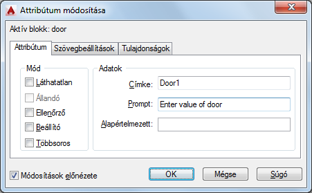

Attribútum lap (Attribútum módosítása párbeszédpanel)
Azt adja meg, hogy egy attribútumhoz hogyan kapcsolódik egy érték, illetve a hozzárendelt érték látható-e a rajzterületen vagy sem, és beállítja azt a karakterláncot, amelyik utasítja a felhasználót egy érték beírására. Az Attribútum lap megjeleníti az attribútumot azonosító a címke nevét is.
Mód
A Mód opciók megadják, hogy az attribútumszöveg hogyan jelenjen meg.
Láthatatlan
Megjeleníti vagy elrejti az attribútumot a rajzterületen. Ha be van jelölve ez az opció, az attribútum értékét elrejti a rajzterületen. Ha nincs bejelölve, az attribútum értéke megjelenik.
Állandó
Azt adja meg, hogy az attribútum az alapértékre van-e beállítva. Ez a tulajdonság nem változtatható meg. Ha a jelölőnégyzetben egy pipa látható, az attribútum az alapértékre van beállítva, és ezt nem lehet megváltoztatni. Ha a jelölőnégyzet üres, megadhat egy értéket az attribútumhoz.
Ellenőrzés
Be- vagy kikapcsolja az értékellenőrzést. Ha be van jelölve ez az opció, a blokk egy újabb példányának beillesztésekor az attribútumhoz rendelt értéket ellenőrzésére figyelmeztet a program. Ha nincs bekapcsolva, az ellenőrzés nem történik.
Beállítás
Be- vagy kikapcsolja az alapérték-hozzárendelést. Ha be van kapcsolva ez az opció, a blokk beillesztése során az attribútumot az alapértékre állítja be. Ha nincs bejelölve az opció, akkor figyelmen kívül hagyja az attribútum alapértelmezett értékét, és megkéri egy érték megadására a blokk beillesztésekor.
Hely rögzítése
Rögzíti az attribútum helyét a blokkreferencián belül. Ha nincs rögzítve, akkor az attribútumot a fogókkal a blokk többi részéhez képest elmozdítható, és a többsoros attribútum átméretezhető.
Többsoros
Azt jelzi, hogy az attribútum Többsoros attribútumnak lett-e definiálva, és így tartalmazhat-e több sornyi szöveget.
Adatok
Az adatopciók az attribútumszöveg megjelenítését állítják be.
Címke
Beállítja az attribútumhoz tartozó azonosítót.
Prompt
Beállítja a prompt szövegét, amely a blokk beillesztése esetén jelenik meg.
Alapértelmezés
Blokk beillesztése során alapértékre állítja az attribútumhoz tartozó értéket.

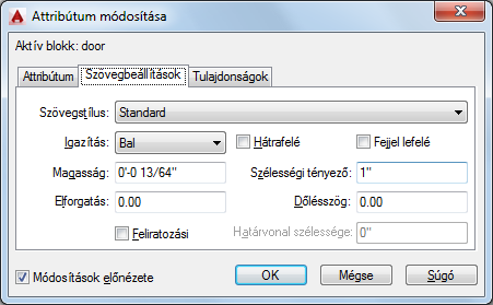

Szövegbeállítások lap (Attribútum módosítása párbeszédpanel)
Beállítja azokat a tulajdonságokat, amelyek meghatározzák az attribútum szövegének a rajzban való megjelenését. Az attribútum szövegének színe a Tulajdonságok lapon állítható be.
Szövegstílus
Megadja az attribútum szövegének stílusát. Ezen szövegstílus alapértelmezett értékei a párbeszédpanelen megjelenő szövegtulajdonságokhoz hozzárendelt értékek.
Igazítás
Az attribútumszöveg igazítását határozza meg.
Magasság
Meghatározza az attribútumszöveg magasságát.
Forgatás
Meghatározza az attribútumszöveg elforgatási szögét.
Feliratozási
Azt adja meg, hogy az attribútum feliratozási attribútum-e.
Hátrafelé
Meghatározza, hogy a megjelenített szöveg hátrafelé kerüljön-e megjelenítésre.
Fejjel lefelé
Azt adja meg, hogy a szöveg fejjel lefelé jelenjen-e meg.
Szélességi tényező
Az attribútumszöveg karakterei közti távolságot állítja be. 1.0-nél kisebb érték megadása összetömöríti a szöveget. 1.0-nél nagyobb érték megnyújtja a szöveget.
Dőlésszög
Azt adja meg, hogy az attribútumszöveg dőlése mekkora legyen a függőlegeshez képest.
Határvonal szélessége
(Kizárólag többsoros szövegattribútumok esetén érhető el) Az egyes sorok maximális hosszát adja meg, amely után a szöveg a következő sorban folytatódik. Ha az érték 0.000, a szövegsorok nincsenek korlátozva.

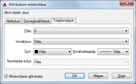

Tulajdonságok lap (Attribútumok módosítása párbeszédpanel)
Megadja a fóliát, amelyen az attribútum bekapcsolt állapotú, és meghatározza az attribútum vonalának színét, vonalvastagságát és vonaltípusát. Ha a rajzban nyomtatási stílusokat használ, az attribútumhoz is rendelhet nyomtatási stílust a Tulajdonságok lapon.
Fólia
Megadja azt a fóliát, amelyen az attribútum található.
Vonaltípus
Meghatározza az attribútumszöveg vonaltípusát.
Szín
Megadja az attribútum szövegszínét.
Vonalvastagság
Meghatározza az attribútumszöveg vonalvastagságát.
Az ezen az opción végzett módosítások nem jelennek meg, ha az LWDISPLAY rendszerváltozó ki van kapcsolva.
Nyomtatási stílus
Meghatározza az attribútum nyomtatási stílusát.
Ha az aktuális rajz színfüggő nyomtatási stílust használ, a Nyomtatási stílus lista nem érhető el.
