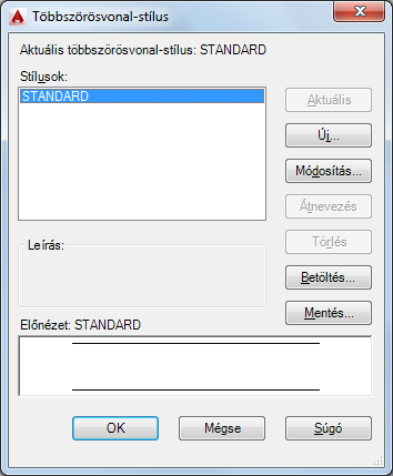

  1. A parancspromptba írja be: TVSTÍLUS. Keres Keres
  2. A Többszörösvonal-stílus párbeszédpanelben kattintson az Új gombra.

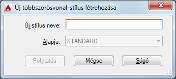

  3. A Új többszörösvonal-stílus létrehozása párbeszédpanelben adjon nevet a többszörösvonal-stílusnak, és kiindulási alapként válasszon egy többszörösvonal-stílust. Kattintson a Tovább gombra.

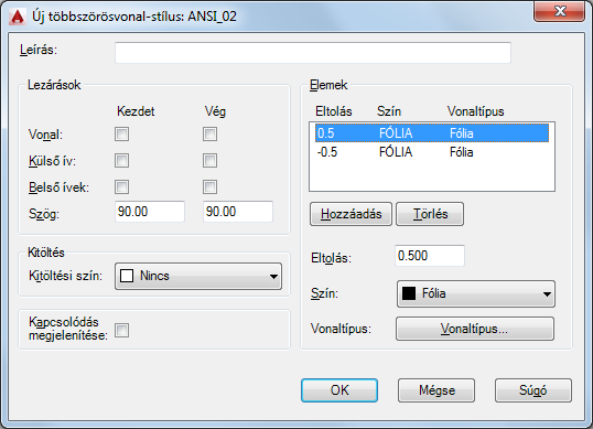

  4. Az Új többszörösvonal-stílus párbeszédpanelen válasszon paramétereket a többszörösvonal-stílushoz, majd kattintson az OK gombra.
    A Leírás kitöltése nem kötelező, hossza szóközökkel együtt legfeljebb 255 karakter lehet.
  5. A Többszörösvonal-stílus párbeszédpanelben kattintson a Mentés gombra a többszörösvonal-stílus fájlban tárolásához (az alapértelmezett fájl az acad.mln). Több többszörösvonal-stílus is menthető ugyanabba a fájlba.
    Több többszörösvonal-stílus létrehozásakor mentse az aktuális stílust még az új stílus létrehozása előtt, mert ellenkező esetben az első stílus módosításai elvesznek.
