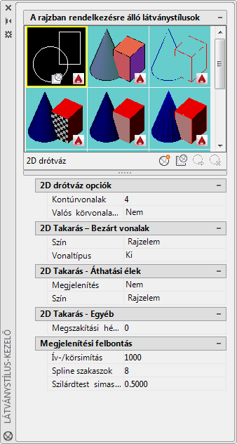

A Látványstílus-kezelő a rajzban rendelkezésre álló látványstílusok mintaképeit tartalmazó panellal és az alábbi tulajdonságok panelekkel rendelkezik:

A rajzban rendelkezésre álló látványstílusok mintaképét jeleníti meg. A kiválasztott látványstílus lap-, környezet- és élbeállításai megjelennek a beállítások panelen.
A mintaképen lévő ikonok a látványstílus állapotát jelölik:

Menün keresztüli hozzáférést biztosít az eszköztárban lévő gombokkal elérhető opciókhoz, valamint a következő kiegészítő, csak a helyi menüből elérhető opciókhoz. Kattintson a jobb gombbal egy mintaképre a panelen, hogy hozzáférjen a helyi menühöz.
