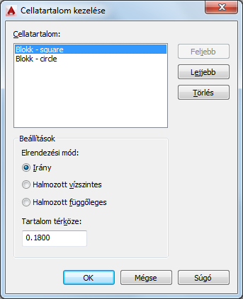

Cellatartalom kezelése párbeszédpanel
Megjeleníti a kiválasztott cella tartalmát.
Elérési módszer
Táblázat
Egy cella szerkesztése közben kattintson az egér jobb oldali gombjával, majd kattintson a Tartalom kezelése menüelemre.
Opciók
A következő lehetőségek jelennek meg.
Cellatartalom lista
Megjelenésük sorrendjében felsorolja a kiválasztott cellában lévő összes szöveget és/vagy blokkot. A szöveget Táblázatcella szövege címke jelzi. A blokkot a blokk nevét megelőző Blokk szó jelzi.
A tartalom sorrendjét módosító gombok
Mozgatás felfelé
A lista kijelölt elemét a megjelenési sorrendben feljebb mozdítja.
Mozgatás lefelé
A lista kijelölt elemét a megjelenési sorrendben lejjebb mozdítja.
Törlés
A lista kijelölt elemét törli a cellából.
Elrendezési mód beállításai
Megváltoztatja a cellatartalom megjelenítésének irányát.
Irány
A cella tartalmát a cella szélességének alapján helyezi el.
Halmozott vízszintes
A cella tartalmát vízszintesen helyezi el, függetlenül a cella szélességétől.
Halmozott függőleges
A cella tartalmát függőlegesen helyezi el, függetlenül a cella magasságától.
Tartalom térköze
A szöveg és/vagy blokkok cellán belüli térközét határozza meg.
