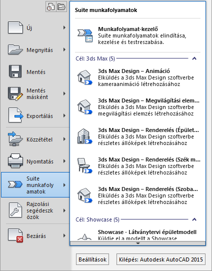

A munkafolyamatok az alkalmazásmenüből érhetők el:
