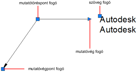

A többfunkciós fogókkal közvetlenül hajthat végre számos módosítást a mutatókon. Mutatókat és csomópontokat adhat hozzá és távolíthat el, meghosszabbíthatja vagy áthelyezheti a mutatóvégvonalakat, vagy áthelyezheti a mutató szövegét.
Helyezze az egérmutatót egy fogó fölé a kívánt lehetőség eléréséhez.
- A mutatóvég fogóban a következő lehetőségek közül választhat:
- Nyújtás a mutató végének áthelyezéséhez.
- Mutatóvég meghosszabbítása a mutatóvég vonalának meghosszabbításához.
- Mutató hozzáadása egy vagy több mutatóvonal hozzáadásához.
- A mutatóvégpont fogóban a következő lehetőségek közül választhat:
- Nyújtás a mutató végpontjának áthelyezéséhez.
- Töréspont hozzáadása: egy töréspontnak a mutatóvonalhoz való hozzáadásához.
- Mutató eltávolítása a kiválasztott mutatóvonal törléséhez.
- A mutatótöréspont fogóban a következő lehetőségek közül választhat:
- Nyújtás a töréspont áthelyezéséhez.
- Töréspont eltávolítása a töréspont törléséhez.
