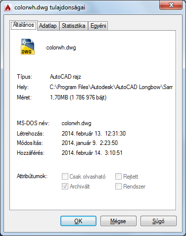

Az operációs rendszerből származó, csak olvasható információt jelenít meg a rajzfájlról.
A következő lehetőségek jelennek meg.
Megjeleníti a fájl ikonját és nevét.
A fájltípust, a fájl helyét és méretét jeleníti meg.
Az MS-DOS nevet és a fájl létrehozásának, utolsó módosításának és az utolsó hozzáférésnek az időpontját és idejét jeleníti meg.
A rendszerszintű attribútumokat jeleníti meg. Ezek az értékek a Windows Intézőben módosíthatók.
Azt jelöli, hogy a fájl csak olvasható, így nem módosítható vagy törölhető.
Azt jelzi, hogy ezt a fájlt ajánlott archiválni. Ezzel a beállítással határozható meg, hogy mely fájlokról készüljön biztonsági másolat.
Azt jelöli, hogy a fájl rejtett, csak akkor használhatja vagy láthatja, ha ismeri a fájlnevet.
Azt jelzi, hogy a fájl rendszerfájl. Egy rajznak nem lehet rendszer attribútumot beállítani.
