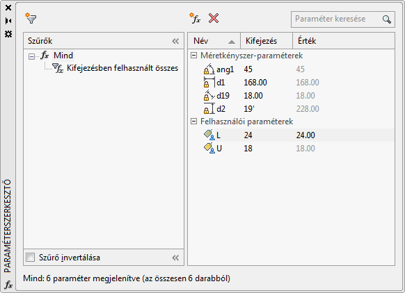

Változók és egyenletek definiálása
A Paraméterkezelő segítségével lehetősége van egyéni felhasználói változók megadására, amelyekre hivatkozhat méretkényszerekből és más felhasználói változókról. A megadott kifejezések különféle előre megadott függvényeket és állandókat tartalmazhatnak.
