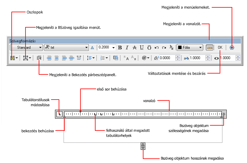

A Szövegformázás eszköztár megjelenését szabályozza. Az eszköztár megjelenésének visszaállításához kattintson a jobb gombbal a szerkesztő szöveg területére, és kattintson a Szerkesztő beállításai
Eszköztár megjelenítése menüpontra. Ezt a beállítást az MTEXTTOOLBAR rendszerváltozó vezérli.
Kiterjeszti a Szövegformázás eszköztárat, hogy több opciót mutasson.
A vonalzó megjelenését szabályozza.
