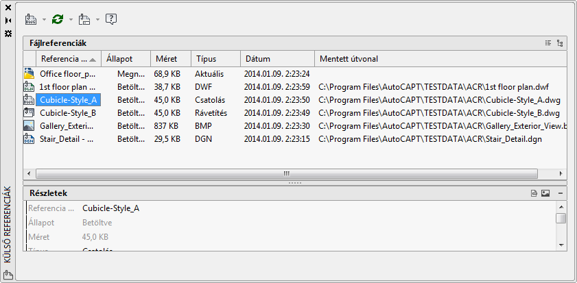

Fájlreferenciák
Lista- és fanézet gombok
A gombokra kattintva válthat a lista- és a fanézet közt.
Hivatkozott fájlok listája
Referencialistát jelenít meg az aktuális rajzban, amely olyan információkat tartalmaz, mint például az állapot, a méret és a létrehozás dátuma.
A szerkesztéshez kattintson duplán a fájl nevére. Kattintson duplán a Típus alatti cellára az útvonaltípus megváltoztatásához.
Részletek
A kijelölt referencia adatait vagy előnézeti képét jeleníti meg.
Részletek megjelenítése és Miniatűr előnézet gombok
A gombokra kattintva válthat a részletek megjelenítéséről az előnézet megjelenítésére.
Kép előnézete
Miniatűr képet jelenít meg a Fájlreferenciák területen kijelölt fájlról.
Információkat szolgáltat a Fájlreferenciák területen kijelölt fájlról. Egyes információkat megváltoztathat, ha a jobboldali oszlopra kattint.
