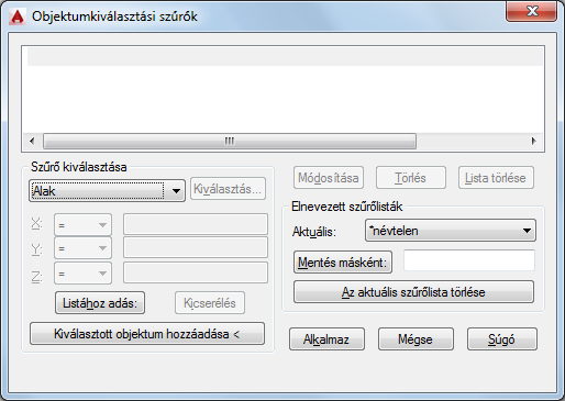

Objektumkiválasztási szűrők párbeszédpanel
Objektumok kiválasztásához használatos szűrők kiválasztását, szerkesztését és elnevezését végzi.
Opciók
A következő lehetőségek jelennek meg.
Szűrők tulajdonságai lista
Megjeleníti azon szűrőtulajdonságok listáját, amelyekből az aktuális szűrő felépül. Az aktuális szűrő az Elnevezett szűrők terület Aktuális részén kiválasztott szűrő.
Szűrő kiválasztása
Az aktuális szűrőhöz tulajdonságokat ad.
Objektumtípusok és logikai operátorok
Felsorolja a szűrhető objektumtípusokat és a szűrő kifejezések csoportosítására használható logikai operátorokat (AND, OR, XOR és NOT).
Ha logikai operátorokat alkalmaz, győződjön meg arról, hogy azokat megfelelően párosítja és egyensúlyban tartja a szűrő listában. Az operandusok száma a művelettől függ.
Logikai operátorok
Nyitó operátor
Operandusok száma
Záró operátor
Begin AND
Egy vagy több operandus
End AND
Begin OR
End OR
Begin XOR
Két operandus
End XOR
Begin NOT
Egy operandus
End NOT
A következő szűrő például kiválasztja az összes kört, kivéve azokat, amelyek sugara nagyobb vagy egyenlő 1.0-gyel:
Objektum = Kör
**Begin NOT
Kör sugara >= 1.00
**End NOT
X, Y, Z paraméterek
Az objektumoktól függően további szűrőparamétereket is meg lehet adni. Például, ha a Vonal kezdőpont objektumot jelöli ki, megadhat az X, Y és Z koordináták szerinti szűrést.
A szűrő paraméterekben használhatók relatív operátorok: < (kisebb), vagy > (nagyobb). Például, az alábbi szűrő azokat a köröket jelöli ki, amelyeknek a középpontja nagyobb vagy egyenlő 1,1,0-nál, és a sugara nagyobb vagy egyenlő 1-nél:
Objektum = Kör
Kör középpontja X >= 1.0000 Y >= 1.0000 Z >= 0.0000
Kör sugara >= 1.0000
Kiválasztás
Megjelenít egy párbeszédpanelt, ahol felsorolja a rajzban megtalálható összes előírt típusú elemet. A szűrni kívánt tételeket ebben a listában jelölje ki. Ha például a Szín tulajdonságot jelöli ki, a Kiválasztás opció a szűrőhöz használható színek listáját fogja megjeleníteni.
Listához adás
A Szűrő megadása mezőben megadott tulajdonságot a szűrő listához adja. A névtelen szűrőhöz hozzáadott szűrő tulajdonságok elérhetők maradnak az aktuális munkaszakaszban, hacsak manuálisan ki nem törli őket.
Kicserélés
A szűrő tulajdonságok listában kijelölt elemet cseréli ki a Szűrő megadása opciónál láthatóval.
Kiválasztott objektum hozzáadása
Hozzáadja a szűrőlistához a rajzban kijelölt objektumot.
Sor módosítása
A kiválasztott szűrőtulajdonságot a Szűrő megadása területre másolja, ahol azt szerkeszteni lehet. A módosított szűrő ekkor a kijelölt szűrő tulajdonság helyére kerül.
Törlés
Törli a kijelölt szűrő tulajdonságot az aktuális szűrőből.
Lista törlése
Törli a listázott tulajdonságokat az aktuális szűrőből.
Elnevezett szűrőlisták
Szűrők megjelenítése, mentése és törlése.
Aktuális
A mentett szűrőket jeleníti meg. Válasszon ki egy szűrőlistát annak aktualizálásához. Az elnevezett szűrő és annak tulajdonságlistái az alapértelmezett filter.nfl fájlból kerülnek betöltésre.
Mentés másként
Egy szűrőt és annak tulajdonságlistáját menti. A szűrő a filter.nfl fájlban kerül mentésre. A név maximálisan 18 karakter hosszúságú lehet.
Az aktuális szűrőlista törlése
Törli a szűrőt és annak tulajdonságait az alapértelmezett szűrőfájlból.
Alkalmaz
Kilép a párbeszédpanelből és megjeleníti az Objektumok kiválasztása promptot, ahol létrehozhat egy kiválasztási halmazt. Az aktuális szűrő a kiválasztott objektumokon kerül alkalmazásra.
