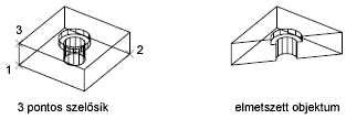

Három pont megadásával definiálja a vágósíkot.
A megadott pont határozza meg, hogy a kettészelt objektum melyik oldalát kell megőrizni. A pont nem feküdhet a vágósíkon.
A program a kettészelt objektumok mindkét részét megőrzi.
