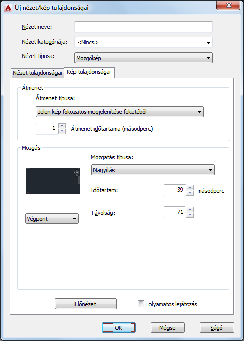

Kép tulajdonságai lap (Új nézet/kép tulajdonságai párbeszédpanel)
Azt adja meg, hogy egy nézetnek a ShowMotion funkcióval történő lejátszásakor a program milyen átmenetet és mozgást használjon.
Opciók
A következő lehetőségek jelennek meg.
Átmenet
A nézet lejátszásakor használandó átmenetet adja meg.
Átmenet típusa
A nézet lejátszásakor használandó átmenettípust adja meg.
Átmenet időtartama
Az átmenet időtartamát állítja be.
Mozgás
A nézet lejátszásakor használandó mozgási viselkedést adja meg.
Mozgatás típusa
A Mozgókép nézettípusú elnevezett nézet esetén használandó mozgástípust állítja be.
Lejátszás időtartama
Az animáció lejátszásának időtartamát állítja be.
Távolság
Mozgókép nézettípusú elnevezett nézet mozgás közben megtett távolságát állítja be.
Távolság felfelé
Azt a távolságot állítja be, amennyit a kamera felfelé elmozdulhat. A Függőleges emelkedés mozgatástípusra értelmezett.
Távolság lefelé
Azt a távolságot állítja be, amennyit a kamera lefelé elmozdulhat. A Függőleges ereszkedés mozgatástípusra értelmezett.
Távolság előre
Azt a távolságot állítja be, amennyit a kamera előre elmozdulhat. A Függőleges ereszkedés mozgatástípusra értelmezett.
Távolság hátrafelé
Azt a távolságot állítja be, amennyit a kamera hátrafelé elmozdulhat. A Függőleges emelkedés mozgatástípusra értelmezett.
Fok balra / Jobbra
Azt állítja be, mennyit fordulhat el a kamera a Z tengely körül. A Körbetekintés és a Keringés mozgatástípus esetén értelmezett.
Fok felfelé / Lefelé
Azt állítja be, mennyit fordulhat el a kamera az XY síkhoz képest. A Körbetekintés és a Keringés mozgatástípus esetén értelmezett.
Távolság (eltolás) balra / jobbra
Azt a távolságot állítja be, amennyivel a kamera balra, illetve jobbra tolható. Eltolás és zoomolás mozgatástípusok esetén értelmezett.
Távolság (eltolás) felfelé / lefelé
Azt a távolságot állítja be, amennyivel a kamera felfelé, illetve lefelé tolható. Eltolás és zoomolás mozgatástípusok esetén értelmezett.
Százalék (ráközelítés) / (távolodás)
Azt a százalékértéket adja meg, amennyivel a kamera ráközelíthet, illetve eltávolodhat. Eltolás és zoomolás mozgatástípusok esetén értelmezett.
Aktuális hely
A kamera aktuális helyét adja meg.
Nézet mindig a kamera forgáspontján
Úgy rögzíti a kamerát, hogy az mindig a figyelem középpontjára irányuljon. A Követés és a Függőleges mozgatás mozgatástípusok esetén értelmezett.
Előnézet
Az elnevezett nézethez rendelt átmenet és mozgás előnézetét mutatja.
Hurok
Folyamatosan játssza le az elnevezett nézethez rendelt átmenetet és mozgást.
