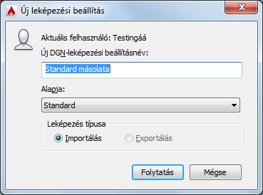

Új leképezési beállítás párbeszédpanel
DGN-fájlok importálásának vagy exportálásának leképezését állítja be.
Opciók
A következő lehetőségek jelennek meg.
Aktuális felhasználó
Megjeleníti a felhasználó bejelentkezési nevét.
Új DGN-leképezési beállításnév
Megadja az új leképezési beállítás nevét.
Alapja
Beállítja azt a leképezési beállítást, amely az új alapjául szolgál. Az új leképezési beállításnál csak azokat a tulajdonságokat kell módosítani, amelyek különböznek a kiinduló tulajdonságoktól.
Leképezés típusa
Azt adja meg, hogy milyen típusú leképezési beállítás jöjjön létre.
Importálás
A leképezési beállítás importálásra vonatkozzon.
Exportálás
A leképezési beállítás exportálásra vonatkozzon.
Folytatás gomb
Megnyitja a DGN-leképezési beállítás módosítása párbeszédpanelt. A kiválasztott leképezési típustól (Importálás vagy Exportálás) függően a megfelelő importálási/exportálási párbeszédpanel jelenik meg.
