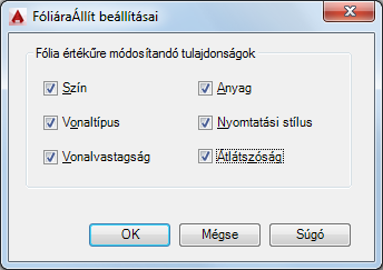

A nem zárolt fóliákra beillesztett blokkok és a kiválasztott objektumok esetében a színre, vonaltípusra, vonalvastagságra, anyagra, nyomtatási stílusra és átlátszóságra vonatkozóan a tulajdonságfelülírásokat Fóliára módosítja.
A következő lehetőségek jelennek meg.
A kiválasztott objektumok színét Fóliára módosítja. (SETBYLAYERMODE=1)
A kiválasztott objektumok vonaltípusát Fóliára módosítja. (SETBYLAYERMODE=2)
A kiválasztott objektumok vonalvastagságát Fóliára módosítja. (SETBYLAYERMODE=4)
A kiválasztott objektumok anyagát Fóliára módosítja. (SETBYLAYERMODE=8)
A kiválasztott objektumok nyomtatási stílusát Fóliára módosítja. Ez a lehetőség elnevezett nyomtatási stílussal rendelkező rajzokban használható. (SETBYLAYERMODE=16)
A kiválasztott objektumok átlátszóságának értékét Fóliára módosítja. (SETBYLAYERMODE=128)
