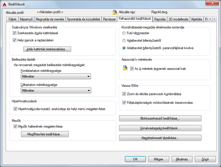

Azokat a beállításokat szabályozza, amelyek a munka módját optimalizálják.
A következő lehetőségek jelennek meg.
A billentyűlenyomást és a jobb gombbal történő kattintást követő viselkedést szabályozza.
Szabályozza a dupla kattintásos szerkesztés viselkedését a rajzterületen.
(DBLCLKEDIT rendszerváltozó)
Azt vezérli, hogy az Alapértelmezett, Szerkesztés és Parancs mód helyi menüi használhatók-e a rajzterületen.
(SHORTCUTMENU rendszerváltozó)
Ha ez az opció nincs bejelölve, akkor a jobb kattintást a program az Enter billentyű lenyomásaként értelmezi.
Megjeleníti a Jobb kattintás testreszabása párbeszédpanelt. Ez a párbeszédpanel további definícióval látja el a rajzterületen megjelenő helyi menüket. (SHORTCUTMENU rendszerváltozó)
Vezérli a blokkok és rajzok rajzba illesztésének alapértelmezett léptékét.
A forrástartalom mértékegységét adja meg abban az esetben, ha az INSUNITS rendszerváltozó értéke 0.
(INSUNITSDEFSOURCE rendszerváltozó)
Ha a Nem megadott-Egység nélkül elem a kiválasztott, beillesztéskor az objektum nem kerül léptékezésre.
A célrajz mértékegységét adja meg abban az esetben, ha az INSUNITS rendszerváltozó értéke 0.
(INSUNITSDEFTARGET rendszerváltozó)
Mezőkkel kapcsolatos beállításokat ad meg.
Azt adja meg, hogy a mezők szürke háttérrel jelenjenek-e meg.
(FIELDDISPLAY rendszerváltozó)
Ha ez az opció törölve van, a mezők ugyanazzal a háttérszínnel jelennek meg, mint bármely másik szöveg.
Megjeleníti a Mezőfrissítés beállításai párbeszédpanelt. (FIELDEVAL rendszerváltozó)
Azt határozza meg, hogy a parancssorba beírt koordináták felülírják-e a futó tárgyrasztereket.
(OSNAPCOORD rendszerváltozó)
Meghatározza, hogy a futó tárgyraszter minden alkalommal felülírja a koordináta megadását. (OSNAPCOORD rendszerváltozó = 0)
Meghatározza, hogy a koordináta-megadás minden alkalommal felülírja-e a futó tárgyrasztereket. (OSNAPCOORD rendszerváltozó = 1)
Meghatározza, hogy a koordinátabejegyzés felülírja-e a futó tárgyrasztereket, kivéve a parancsfájlok futtatásakor. (OSNAPCOORD rendszerváltozó = 2)
Vezérli, hogy asszociatív méret objektumokat vagy korábbi stílusú, nem asszociatív méret objektumokat hozzon-e létre.
Olyan asszociatív méretek jönnek létre, amelyek a hozzájuk tartozó geometriai objektumok módosulásakor automatikusan beállítják helyüket, tájolásukat és méretértéküket. (DIMASSOC rendszerváltozó)
Vezérli a beállításokat, amelyek a hiperhivatkozások tulajdonságainak megjelenítésével kapcsolatosak.
A hiperhivatkozás-mutató, az eszköztippek és a helyi menü megjelenítését szabályozza.
(HHIVATKOZÁSOPC parancs)
A helyi menü további hiperhivatkozás opciókat tartalmaz, amelyek akkor jelennek meg, amikor kiválaszt egy hiperhivatkozást tartalmazó objektumot, majd a jobb gombbal kattint a rajzterületen.
A Zoom és az Eltolás parancshoz tartozó Vissza és Előre opciókat vezérli.
Több egymást követő zoom és eltolás parancsot egyetlen műveletként kezel a vissza és az előre műveletben.
Egy csoportba összevonja a Fóliatulajdonság-kezelőben végrehajtott fóliatulajdonság-módosításokat.
Megjeleníti a Blokkszerkesztő beállításai párbeszédpanelt. Ezzel a párbeszédpanellel szabályozhatók a Blokkszerkesztő környezeti beállításai.
Megjeleníti a Vonalvastagság-beállítások párbeszédpanelt. Használja ezt a párbeszédpanelt a vonalvastagság opciók beállítására, mint például a megjelenítő tulajdonságok és alapértelmezések, illetve az aktuális vonalvastagság beállítására.
Megjeleníti az Alapértelmezett léptéklista párbeszédpanelt, amelynek segítségével kezelheti az elrendezési nézetablakokhoz és nyomtatáshoz tartozó párbeszédpaneleken megjelenített alapértelmezett léptéklistát. Kitörölhető az összes egyéni lépték, és visszaállítható a léptékek alapértelmezett listája.
