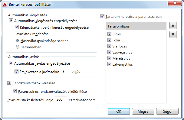

Bevitel keresési beállításai párbeszédpanel
A parancsok, rendszerváltozók és elnevezett tartalmak, például blokkok és fóliák parancssori javaslatlistája megjelenítésének beállításait vezérli.
A parancssori javaslatlistával gyorsan érheti el a parancsokat, rendszerváltozókat és elnevezett objektumokat (tartalmakat), például blokkokat, ha a parancssorba beírja azok nevének egy részét. A beállítások határozzák meg a megjelenítendő elemeket, azok sorrendjét, a lista kibontása előtti késleltetést, valamint hogy mennyi segítséget biztosít a program az írás során. Emellett beállíthatja, hogy a listán csak a beírt betűkkel kezdődő parancsokkal és tartalmakkal kapcsolatos javaslatok jelenjenek-e meg, vagy olyan parancsok és tartalmak is, amelyek tartalmazzák az adott betűket (kifejezéseken belüli keresés).
Opciók
A következő lehetőségek jelennek meg.
Automatikus kiegészítés
Azt szabályozza, hogy a program mikor és hogyan egészíti ki a parancs- vagy rendszerváltozónevet a parancspromptban.
Automatikus kiegészítés engedélyezése
A beírt betűk alapján kiegészíti a parancsot vagy rendszerváltozót.
  • Kifejezéseken belüli keresés engedélyezése. (Csak akkor érhető el, ha az Automatikus kiegészítés be van kapcsolva) Olyan parancsokat és rendszerváltozókat javasol, amelyek a beírt betűkkel kezdődnek vagy azokat tartalmazzák.
  • Használat gyakorisága szerint. A parancsok javaslatlistáját a parancs használatának gyakorisága alapján rendezi sorrendbe.
  • Betűrendbe. Betűrendbe rendezi a javaslatlistát.
Automatikus javítás
Bekapcsolja a parancssori helyesírás-ellenőrzést, és megadja a lista felépítésének módját.
Automatikus javítás engedélyezése
A program parancsokat vagy rendszerváltozókat javasol a gyakran elírt bejegyzésekhez.
A javaslatok listáját a rendszer idővel frissíti a többször elírt szavakkal.
  • Javítások megjegyzése <n> elírás után.(Csak akkor érhető el, ha az Automatikus javítás engedélyezése be van kapcsolva.) Azt határozza meg, hogy hány elírás szükséges ahhoz, hogy a kívánt parancs vagy rendszerváltozó felkerüljön a javaslatlistára.
Rendszerváltozók keresése
Belefoglalja a rendszerváltozókat a parancssori javaslatlistába.
Parancsok és rendszerváltozók elkülönítése.
(Csak akkor érhető el, ha a Rendszerváltozók keresése be van kapcsolva.) A rendszerváltozók javaslatlistáját elkülönítve jeleníti meg a parancslista alatt.
Amikor a rendszerváltozók elkülönítve jelennek meg, a Tab billentyű lenyomásával jelenítheti meg a listát.
Javaslatlista késleltetési ideje
A parancssori javaslatlista megjelenése előtt eltelt idő hosszát vezérli. Az időt ezredmásodpercben adja meg.
Tartalom keresése a parancssorban
Meghatározza, hogy az elnevezett objektumok (tartalom) megjelenjenek-e a parancssori javaslatlistában.
Kiválaszthatja azt is, hogy az elnevezett objektumok mely típusai jelenjenek meg a listában:
  • Blokk
  • Fólia
  • Sraff
  • Látványstílus (az AutoCAD LT programban nem érhető el)
  • Szövegstílus
  • Méretstílus
Válasszon ki egy tartalomtípust, majd kattintson a nyílgombokra a sorrend módosításához.
