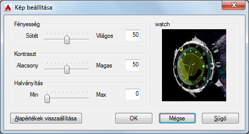

A kijelölt kép megjelenítését vezérli a fényesség, kontraszt és fakultság értékeinek beállításával.
Ezeknek az értékeknek a beállítása megváltoztatja a kép megjelenítését, de nem változtatja meg magát a képfájlt.
A következő lehetőségek jelennek meg.
A kép fényességét és indirekt módon a kontrasztot állítja be. Nagyobb érték esetén világosabb a kép és több képpont válik fehérré, amikor a kontrasztot növelik.
A kép kontrasztját és indirekt módon a halványítási effektusát szabályozza. Nagyobb érték esetén több képpont elsődleges vagy másodlagos színe kerül előtérbe.
A kép fakultságának értékét állítja be. A nagyobb értéknél a kép nagyobb hányada keveredik az aktuális háttér színével. A 100-as értéknél a kép teljesen beleolvad a háttérbe. A háttér színének változtatása a kép új színbe történő halványodását eredményezi. Nyomtatásnál a fakulás háttérszíne a fehér.
A kijelölt kép előnézetét jeleníti meg. Az előnézeti kép dinamikusan frissül, érzékelve a fényesség-, kontraszt- és fakultság-beállításokat.
Visszaállítja a fényerő-, kontraszt- és fakultság-értékeket az alapértelmezett beállításokra (50, 50, és 0).
