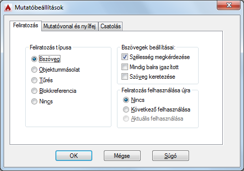

Feliratozás lap (Mutatóbeállítások párbeszédpanel)
Feliratozás típusa
Beállítja a mutatófelirat típusát. A kiválasztott típus megváltoztatja a GYMUTATÓ feliratozását.
Bszöveg
Felkéri a felhasználót bszöveg feliratozás létrehozására.
Objektummásolat
Felkéri a felhasználót egy bekezdéses szöveg, egy egysoros szöveg, egy tűrés, vagy blokkreferencia objektum másolására, és a másolatot a mutatóvonal végéhez csatolja. A másolat a mutatóvonalhoz társított, ami azt jelenti, hogy a másolt objektum elmozdításakor a mutatóvonal vége azzal együtt mozdul el. A talp megjelenése a bemásolt objektumtól függ.
Tűrés
Megjeleníti az Alak- és helyzettűrésezés párbeszédpanelt, amelyet a mutatóhoz csatolandó alaktűrés keret létrehozására használhat.
Blokkreferencia
Promptot jelenít meg egy blokkreferencia beillesztésére. A blokkreferencia a mutatóvonal végétől meghatározott távolságra kerül beillesztésre, és a mutatóvonalhoz lesz társítva, ami azt jelenti, hogy ha a blokk elmozdul, a mutatóvonal vége vele együtt mozdul el. Talpvonal nem kerül megjelenítésre.
Nincs
Létrehoz egy feliratozás nélküli mutatót.
Bszövegek beállításai
Az opciók csak akkor állnak rendelkezésre, ha a bszöveg megjegyzéstípus van kiválasztva.
Szélesség megkérdezése
Promptot jelenít meg a bszöveg megjegyzés szélességének megadására.
Mindig balra igazított
Balra igazítja a bszöveg mutató megjegyzést a mutató helyétől függetlenül.
Szöveg keretezése
Keretet helyez a bszöveg mutatómegjegyzés köré.
Feliratozás felhasználása újra
A mutatófeliratozás újrafelhasználására vonatkozó beállításokat adja meg.
Nincs
Nem használja újra a mutatófeliratozást.
Következő felhasználása
Újrahasználja a következő létrehozott feliratozást az összes következő mutatóhoz.
Aktuális felhasználása
Az aktuális feliratozás felhasználása. Ez az opció automatikusan kiválasztásra kerül, ha ismét felhasznál egy feliratozást a Következő felhasználása opció kiválasztása után.

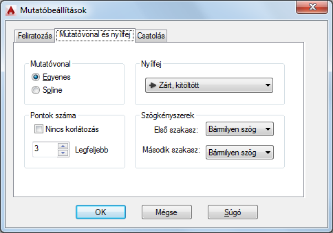

Mutatóvonal és nyílfej Lap (Mutatóbeállítások párbeszédpanel)
Mutatóvonal
Beállítja a mutatóvonal-formátumot.
Egyenes
Egyenes vonalszakaszokat hoz létre a megadott pontok között.
Spline
Létrehoz egy AutoCAD spline objektumot a mutatópontok segítségével, amelyeket kontrollpontként kezel.
Nyílfej
Meghatározza a mutató nyílfejét. A nyílfejek a méretvonalaknál is elérhetőek (MÉRETSTÍLUS parancs). Ha a Felhasználói elemet választja, megjelenik egy lista a rajzban szereplő blokkokról.
Pontok száma
Beállítja a mutatópontok számát, amelyeknek a megadására a GYMUTATÓ megkéri önt a mutató megjegyzés bekérése előtt. Például, ha a pontokat 3-ra állítja, a GYMUTATÓ automatikusan megkéri önt a megjegyzés megadására a két mutatópont megadása után. Állítsa a számot eggyel nagyobbra a létrehozni kívánt mutatószakaszok számánál.
Ha az opció értéke Nincs korlátozás, akkor a GYMUTATÓ bekéri a mutatópontokat az Enter billentyű lenyomásáig.
Szögkényszerek
Beállítja a szögkényszereket az első és a második mutatószakaszhoz.
Első szakasz
Beállítja az első mutatószakasz szögét.
Második szakasz
Beállítja a második mutatószakasz szögét.

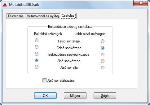

Csatolás lap (Mutató beállításai párbeszédpanel)
Meghatározza a mutatóvonalak és a többsoros megjegyzések csatolási helyét. Az opciók csak akkor állnak rendelkezésre, ha a bszöveg feliratozástípus van kiválasztva a Feliratozás lapon.
Felső sor teteje
A bszöveg felső sorának tetejéhez csatolja a mutatóvonalat.
Felső sor közepe
A bszöveg felső sorának közepéhez csatolja a mutatóvonalat.
Bekezdéses szöveg közepe
A bszöveg közepéhez csatolja a mutatóvonalat.
Alsó sor közepe
A bszöveg alsó sorának közepéhez csatolja a mutatóvonalat.
Alsó sor alja
A bszöveg alsó sorának aljához csatolja a mutatóvonalat.
Alsó sor aláhúzása
Aláhúzza a bszöveg legalsó sorát.
