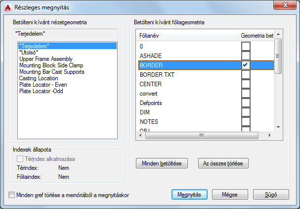

Egy részlegesen megnyitott rajzba betöltendő további geometria meghatározásához felhasználható nézeteket és fóliákat jeleníti meg.
Kijelölhet és betölthet további geometriát egy nézet vagy kijelölt terület alapján, illetve fóliákról. A rajzba betöltött információkat nem törölheti a memóriából. Ha a rajz olyan külső referenciákat tartalmaz, amelyek nem lettek betöltve a részleges megnyitáskor, akkor ezeket a külső hivatkozásokat a Külső referenciák palettával újra betöltheti. Lásd: XREF.
A következő lehetőségek jelennek meg.
Megjeleníti a kiválasztott nézetet, és a rajzban felhasználható nézeteket. A betöltéshez használható nézetek a modelltérben definiált nézetek.
A papírtér-geometriát a papírtér-geometria fóliájának betöltésével töltheti be.
Megjeleníti az aktuális kiválasztott nézetet. Az a geometria lesz betöltve a rajzba, amely a kijelölt nézetben és a kijelölt fóliákban is szerepel.
Megjeleníti az összes modelltér-nézetet, amely elérhető a kiválasztott rajzfájlban. Amikor egy nézetet kiválasztott, csak a kiválasztott nézet geometriája lesz betöltve.
Egyszerre csak egy nézet geometriáját töltheti be. Az a geometria lesz betöltve a rajzba, amely a kijelölt nézetben és a kijelölt fóliákban is szerepel. A fájlba betöltött információkat nem törölheti a memóriából.
Felszólítja a felhasználót egy terület kijelölésére az Ablak kijelölés segítségével, a mutatóeszközt használva.
Megjeleníti a kiválasztott rajzfájlban elérhető összes fóliát. A kiválasztott fóliákon található geometria be lesz töltve a rajzba, függetlenül attól, hogy a modelltérben vagy a papírtérben helyezkedik-e el.
Több fóliáról is betölthet geometriát egyszerre. Az a geometria lesz betöltve a rajzba, amely a kijelölt nézetben és a kijelölt fóliákban is szerepel. A betöltött információkat nem törölheti a memóriából.
Megjeleníti a kiválasztott rajzban található fóliák nevét.
Megadja, hogy az adott fólián található geometria be legyen-e töltve a rajzba. Ha a Geometria betöltése jelölőnégyzetet bejelöli, a fólia geometriája lesz betöltve a rajzba. A betöltött információkat nem törölheti a memóriából.
Az összes fólián bejelöli a Geometria betöltése jelölőnégyzetét. Azt is megteheti, hogy a jobb gombbal kattint, és a Minden betöltése menüpontot választja.
Azt adja meg, hogy ne legyen geometria betöltve a rajzba. Javasoljuk, hogy legalább egy fóliáról töltsön be geometriát a rajzba. Ellenkező esetben semmilyen geometria nem lesz betöltve, még a kiválasztott nézet geometriája sem. Azt is megteheti, hogy a jobb gombbal kattint, és Az összes törlése menüpontot választja.
Jelzi, hogy a kiválasztott rajzfájl tér-, vagy fóliaindexet tartalmaz. Az INDEXCTL vezérli, hogy a fólia- vagy térindexeket a program menti-e a rajzfájllal. A térindex az objektumokat a térben elfoglalt helyük szerint rendezi. A fóliaindex fólia szerint rendezi az objektumokat.
