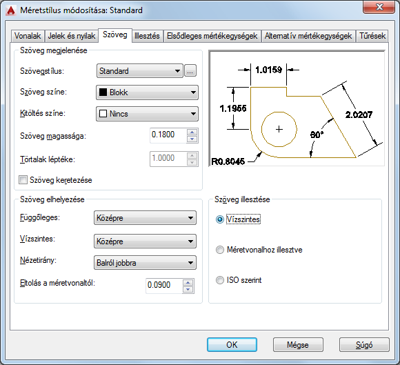

A méretszöveg formátumát, elhelyezését és elrendezését állítja be.
A következő lehetőségek jelennek meg.
A méretszöveg formátumát és méretét vezérli.
Felsorolja a rendelkezésre álló szövegstílusokat.
Megjeleníti a Szövegstílus párbeszédpanelt, amelyen szövegstílusok hozhatók létre és módosíthatók. (DIMTXSTY rendszerváltozó)
Beállítja a méretszöveg színét. Ha a Szín lista alján található Szín kiválasztása elemet választja, megjelenik a Szín kiválasztása párbeszédpanel. Megadhatja egy szín nevét vagy számát is. (DIMCLRT rendszerváltozó)
A méretek szöveghátterének színe állítható be. Ha a Szín lista alján található Szín kiválasztása elemet választja, megjelenik a Szín kiválasztása párbeszédpanel. Megadhatja egy szín nevét vagy számát is. (DIMTFILL és DIMTFILLCLR rendszerváltozó)
Beállítja az aktuális méretszöveg magasságát. (DIMTXT rendszerváltozó)
Ha a lapon megadott szövegstílus rögzített szövegmagassággal rendelkezik, akkor a magasság felülbírálja az itt beállított magasságot. Ha itt szeretné beállítani a méretszöveg magasságát, akkor a szövegstílusban megadott magasság értékét állítsa 0-ra. A szövegstílusok magasságának beállítására vonatkozó további részleteket lásd a STÍLUS parancsnál.
A törtek léptékét a méretszöveghez viszonyítva állítja be. (DIMTFAC rendszerváltozó)
A szöveg magasságát megszorozza az itt megadott értékkel, a törtalak méretének a méretszöveghez viszonyított meghatározásához. Ez a lehetőség csak akkor használható, ha az Elsődleges mértékegységek lapon a Mértékegység formátuma mezőben a Tört elemet választotta.
Megjelenít egy négyszögletes keretet a méretszöveg körül. Ez a beállítás negatív előjelűre változtatja a DIMGAP rendszerváltozóban tárolt értéket.
A méretszöveg elhelyezésének vezérlése.

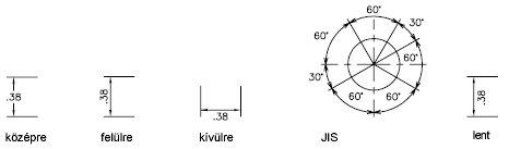

A méretszöveg függőleges elhelyezését vezérli a méretvonalhoz viszonyítva. (DIMTAD rendszerváltozó)
A függőleges elhelyezkedés beállításai az alábbiak:
A méretszöveget a segédvonalak között vízszintesen helyezi el a méretvonal mentén. (DIMJUST rendszerváltozó)
A vízszintes elhelyezés beállításai az alábbiak:
A méretszöveg olvasási irányát vezérli. (DIMTXTDIRECTION rendszerváltozó)
A Nézet iránya a következő választási lehetőségeket kínálja fel:
Beállítja azt az aktuális szöveghézagot, amely a méretszöveg körül hagyott távolság, a méretvonal és a méretszöveg között a méretvonal megtörésekor.
Ez az érték alkalmazható a méretvonal szakaszok minimálisan szükséges hosszúságaként is.
A program a szöveget csak akkor helyezi a segédvonalak közé, ha az eredményként kapott szegmensek legalább olyan hosszúak, mint a szöveghézag. Ha a szöveg a méretvonal alatt vagy felett van, csak akkor kerül belülre, ha a nyílfejek, méretszöveg és a szegély elég helyet hagy a szöveghézagnak. (DIMGAP rendszerváltozó)
A méretszöveg tájolását (vízszintes vagy méretvonalhoz illesztett) szabályozza, függetlenül attól, hogy a méretszöveg a segédvonalakon belülre vagy kívülre esik. (DIMTIH és DIMTOH rendszerváltozó)
A szöveget vízszintesen helyezi el.
A program a szöveget a méretvonalhoz illeszti.
A szöveget a méretvonalhoz igazítja, ha az a segédvonalak között található, de vízszintesen igazítja, ha a szöveg a segédvonalakon kívül helyezkedik el.
Megjeleníti a méretezés előnézeti képét, amely a méretstílus-beállításoknál elvégzett változtatások hatásait mutatja.
