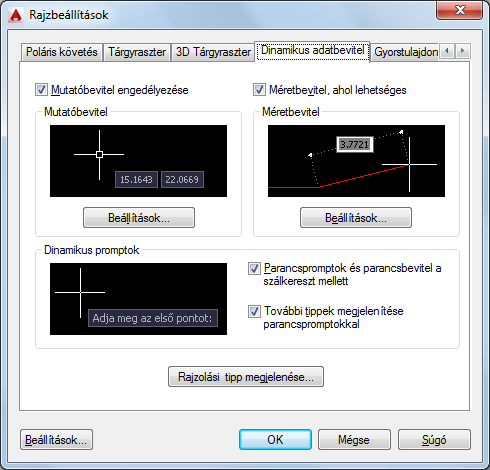

Dinamikus adatbevitel lap (Rajzbeállítások párbeszédpanel)
Mutatóbevitel, méretbevitel, dinamikus promptok és rajzolási tipp megjelenítése beállítások vezérlése.
Megjegyzés: Az illusztráción látható 3D tárgyraszter nem érhető el az AutoCAD LT programban.
Opciók
Mutatóbevitel engedélyezése
Bekapcsolja a mutatós bevitelt. Ha a mutatóbevitel és a méretbevitel is be van kapcsolva, a méretbevitel hatálytalanítja a mutatóbevitelt, ha elérhető. ( DYNMODE rendszerváltozó)
Mutatóbevitel
A szálkereszt helyét koordinátaértékként jeleníti meg az egérmutató melletti eszköztippben. Ha egy parancs egy pont megadását kéri, a parancsablak helyett az eszköztippben is megadhat koordinátaértékeket.
Előnézeti terület
A mutatóbevitelre vonatkozó példát jelenít meg.
Beállítások
Megjeleníti a Mutatóbevitel beállításai párbeszédpanelt.
A méretbevitel engedélyezése
Bekapcsolja a méretbevitelt. A Méretbevitel beállítás nem érhető el a második pont megadását kérő néhány parancshoz. ( DYNMODE rendszerváltozó)
Méretbevitel
Méretet jelenít meg eszköztippekkel együtt a távolság és szög értékhez, ha egy parancs második pont vagy távolság megadását kéri. Az eszköztippek méretei az egérmutató mozgatásával változnak. Az eszköztippben is megadhat értékeket a parancssor helyett.
Előnézeti terület
A méretbevitelre vonatkozó példát jelenít meg.
Beállítások
Megjeleníti a Méretbevitel beállításai párbeszédpanelt.
Dinamikus promptok
Promptokat jelenít meg az egérmutató melletti eszköztippben, ha arra a parancs teljesítéséhez van szükség. Az eszköztippben is megadhat értékeket a parancssor helyett.
Előnézeti terület
A dinamikus promptokra vonatkozó példát jelenít meg.
Parancspromptok és parancsbevitel a szálkereszt mellett
Promptokat jelenít meg a Dinamikus adatbevitel eszköztippekben. ( DYNPROMPT rendszerváltozó)
További tippek megjelenítése parancspromptokkal
Azt vezérli, hogy a Shift és Ctrl billentyűk fogók módosításához végzett használatának tippjei megjelenjenek-e. (DYNINFOTIPS rendszerváltozó)
Rajzolási eszköztipp megjelenése
Megjeleníti az Eszköztippek megjelenése párbeszédpanelt.
