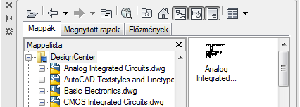

A DesignCenter ablak bal oldalán található fa nézet és a négy DesignCenter lap segítséget nyújt a tartalom keresésében és annak a tartalom területre történő betöltésében.
Mappák lap
A Mappák lap megjelenít egy struktúrát a navigálási ikonokról, amelyek a
- Hálózatok és számítógépek
- Web címek (URL-címek)
- Számítógép-meghajtók
- Mappák
- Rajzok és kapcsolódó támogatási fájlok
- Xrefek, elrendezések, sraffozási stílusok és elnevezett objektumok, úgymint blokkok, fóliák, vonaltípusok, szövegstílusok, méretstílusok, többszörösmutató-stílusok és nyomtatási stílusok a rajzon belül.
Kattintson egy elemre a fa nézetben tartalmának a tartalom területen történő megjelenítéséhez. A hierarchia további szintjeinek megjelenítéséhez, illetve elrejtéséhez kattintson a plusz (+) vagy a mínusz (-) jelre. Egy elemre duplán kattintva szintén megjelenítheti az alsóbb szinteket. A fa nézetben a jobb gombbal kattintva megjelenik a helyi menü a különböző kapcsolódó beállításokkal.
