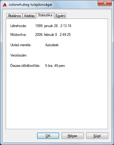

Többek között a rajz létrehozásáról és utolsó módosításáról jelenít meg adatokat.
Ezek a fájltulajdonságok segítséget nyújtanak, ha egy adott időszakban készült vagy módosított rajzokat keres.
A következő lehetőségek jelennek meg.
Megjeleníti a rajz létrehozásának dátumát és idejét. Ezt az értéket a program a TDCREATE rendszerváltozóban tárolja.
Megjeleníti a rajz utolsó módosításának dátumát és idejét. Ezt az értéket a program a TDUPDATE rendszerváltozóban tárolja.
Megjeleníti a fájlt legutóbb módosító személy nevét.
Az Utoljára mentette értéket a program a LOGINNAME rendszerváltozóban tárolja. (Az AutoCAD LT esetén nem elérhető.)
Megjeleníti a verziószámot. Ez az érték nem érhető el. A verziók nyomon követéséhez az Egyéni lapon hozzon létre egy egyéni tulajdonságot.
Megjeleníti a rajz teljes szerkesztési idejét. Ezt az értéket a program a TDINDWG rendszerváltozóban tárolja.
