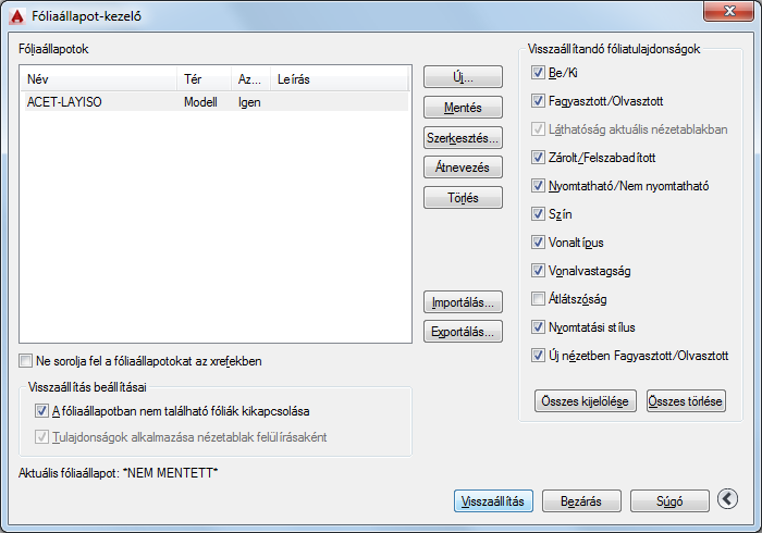

Fóliaállapot-kezelő
A fóliaállapotnak nevezett fóliabeállítás-készleteket menti, kezeli és állítja vissza.
Megjelenik a rajzban mentett fóliaállapotok listája. Létrehozhat, átnevezhet, módosíthat és törölhet fóliaállapotokat.
Opciók
A következő lehetőségek jelennek meg.
Fóliaállapotok
Listázza a rajzban eddig elmentett fóliaállapotokat.
Ne sorolja fel a fóliaállapotokat az xref-ekben
Azt szabályozza, hogy az xrefbeli fóliaállapotok megjelenjenek-e.
Új
Új fóliaállapotot hoz létre és ment.
Megjelenik a Menteni kívánt új fóliaállapot párbeszédpanel, ahol új fóliaállapotot hozhat létre megadva annak nevét, a fóliabeállításokat és egy nem kötelező leírást.
Mentés
A korábban mentett beállításokat lecserélve menti az aktuális fóliabeállításokat a rajzban a kiválasztott fóliaállapothoz. Az alapértelmezett Visszaállítandó fóliatulajdonságok beállításokat is menti.
Szerkesztés
Megjelenik a Fóliaállapot szerkesztése párbeszédpanel, ahol módosíthatja a kiválasztott fóliaállapotot, amelyet ezután automatikusan ment a program.
Átnevezés
Átnevezi a kijelölt fóliaállapotot.
Töröl
Eltávolítja a kijelölt fóliaállapotot.
Importálás
Megjelenít egy szokásos fájlkiválasztó párbeszédpanelt, ahol betölthet egy korábban exportált fóliaállapot (LAS) -fájlt az aktuális rajzba.
Bármely DWG-, DWS- vagy DWT-fájlban lévő fóliaállapot importálható. Fóliaállapot-fájl importálásának eredményeként további fóliák jöhetnek létre. Ha fóliaállapot-fájlt választ ki, akkor megjelenik a Fóliaállapotok kijelölése párbeszédpanel, ahol kiválaszthatja az importálni kívánt fóliaállapotokat.
Exportálás
Megjelenít egy szokásos fájlkiválasztó párbeszédpanelt, ahol mentheti a kijelölt fóliaállapotot egy fóliaállapot (LAS) fájlba.
Visszaállítás
Attól függően, hogy mely beállítások vannak bejelölve a Visszaállítandó fóliatulajdonságok oszlopban, alaphelyzetbe állítja a fóliabeállításokat a megadott fóliaállapotban.
Bezárás
Bezárja a Fóliaállapot-kezelőt.
Visszaállítás beállításai
A fóliaállapotban nem található fóliák kikapcsolása
Amikor visszaállít egy elnevezett fóliaállapotot, kikapcsolja azokat az új fóliákat, amelyekhez a beállítások nem lettek mentve, tehát a rajz úgy jelenik meg, mint a fóliaállapot mentésekor.
Tulajdonságok alkalmazása nézetablak felülírásaként
A kiválasztott fóliaállapotot a fóliatulajdonságok felülírásaként alkalmazza a program az aktuális elrendezési nézetablakra.
Ez az opció csak egy elrendezési nézetablakon belüli elrendezésből érhető el.
További visszaállítási beállítások
További lehetőségeket jelenít meg a Fóliaállapot-kezelőben.
Csak a megadott fóliatulajdonság-beállításokat alkalmazza a megadott fóliaállapot visszaállításakor.
A Láthatóság az aktuális nézetablakban opció csak elrendezési nézetablakoknál érhető el, a Be/Ki és a Fagyasztott/Olvasztott opció pedig csak modelltérbeli nézetablakoknál érhető el.
Összes kijelölése
Kijelöli az összes fóliatulajdonság-beállítást.
Mind tisztítása
Törli az összes fóliatulajdonság-beállítást.
