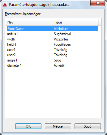

Paramétertulajdonságok hozzáadása párbeszédpanel
Paramétertulajdonságokat vesz fel a blokk tulajdonságtáblájába.
Opciók
A következő lehetőségek jelennek meg.
Paraméter tulajdonságai
Méretkényszer paraméterek, felhasználói paraméterek, korábbi paraméterek és attribútumdefiníciók listáját jeleníti meg.
Név
A blokk tulajdonságtáblájába felvehető paraméterek nevét jeleníti meg.
Típus
Azonosítja a paraméter típusát.
