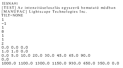

Példa fotometriai adatfájlra
Az alábbiakban egy fotometriai mintafájl látható.
