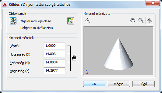

A következő lehetőségek jelennek meg.
Objektumokat és kiválasztási szűrőket ad meg 3D nyomtatáshoz.
Megjeleníti a rajzterületet, ahol kijelölheti a nyomtatni kívánt objektumokat. Ha objektumot kíván kitörölni a kiválasztási halmazból, a tartsa lenyomva a Shift billentyűt, amikor kiválasztja az objektumot.
Megjeleníti a Gyors kijelölés párbeszédpanelt, ahol kiválasztáshalmaz-szűrőket adhat meg, például szín- vagy fóliatulajdonságokat.
A lépték vagy a méret beállításával adja meg a nyomtatott objektumok méretét.
Megadja a kijelölt 3D objektumok léptékét.
A kimenet X méretének megadásával állítja be a méretet.
A kimenet Y méretének megadásával állítja be a méretet.
A kimenet Z méretének megadásával állítja be a méretet.
A kiválasztott 3D szilárdtestek és vízhatlan hálók dinamikus előnézetét jeleníti meg. A kimeneti méretek módosítása nincs hatással az előnézetre.
Úgy állítja be a megjelenítést, hogy a kép teljesen beleférjen az előnézet ablakába, és lehetőség szerint kitöltse azt. Ez a párbeszédpanel átméretezhető. Ha szeretné, felnagyíthatja az előnézetet.
A képet vízszintesen és függőlegesen mozgatja az előnézet ablakában. A képet úgy is eltolhatja, hogy az egér mozgatása közben lenyomva tartja az egér görgőjét.
Módosítja az előnézet nagyítását. Ha nagyítani vagy kicsinyíteni kíván, válassza ki ezt a gombot, tartsa lenyomva az egér bal oldali gombját, és húzza felfelé, illetve lefelé.
Az egér görgőjének forgatásával is bármikor nagyíthat és kicsinyíthet.
Ahogy a képet az egérrel húzza, úgy fordul el a kép az előnézet ablakában.
