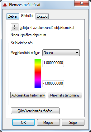

Módosítja a szilárdtest és a felületobjektumok görbületelemzésének megjelenítési beállításait.
A következő lehetőségek jelennek meg.
Promptban kéri, hogy jelölje ki az elemzendő felületobjektumokat. Amikor végzett az objektumok kijelölésével, az Enter billentyűt lenyomva térjen vissza a párbeszédpanelhez.
Megadja a színleképezés megjelenítését. (VSACURVATURETYPE rendszerváltozó)
Adja meg a maximális görbületértéket. Amikor a felület görbülete eléri ezt az értéket, zölden jelenik meg. (VSACURVATUREHIGH)
Adja meg a minimális görbületértéket. Amikor a felület görbülete eléri ezt az értéket, kéken jelenik meg. (VSACURVATURELOW rendszerváltozó)
Úgy számítja ki a görbülettartományt, hogy az értékek 80%-a a nagy és a kicsi közé essen. (VSACURVATUREHIGH és VSACURVATURELOW rendszerváltozó)
A görbületelemzéshez kijelölt összes objektum maximális és minimális tartományát számítja ki. (VSACURVATUREHIGH és VSACURVATURELOW rendszerváltozó)
Az aktuális rajz összes objektumáról letörli a megjelenített összes görbületelemzést.
