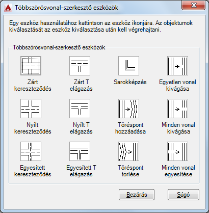

Többszörösvonal-szerkesztő eszközök párbeszédpanel
Szerkeszti a többszörösvonal objektumokat.
A párbeszédpanel a mintaképeket négy oszlopban jeleníti meg. Az első oszlop a kereszteződések, a második a T alakú elágazások, a harmadik a sarokcsatlakozások és töréspontok, míg a negyedik oszlop a többszörösvonalakban lévő szünetek kezeléséért felelős.
Opciók
A következő lehetőségek jelennek meg.

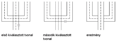

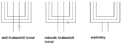

Zárt kereszteződés
Két többszörösvonal között zárt kereszteződés-metsződést hoz létre.
  • Válassza ki az első tvonalat. Válassza ki az előtérben lévő többszörösvonalat
  • Válassza ki a második tvonalat. Válassza ki a metsző többszörösvonalat.

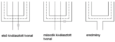

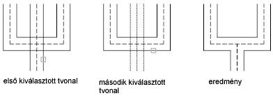

Nyílt kereszteződés
Két többszörösvonal között nyitott kereszteződés-metsződést hoz létre. Törések kerülnek beillesztésre az első vonallánc minden elemébe és a második vonallánc külső elemeibe.
  • Válassza ki az első tvonalat. Válasszon ki egy többszörösvonalat

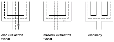

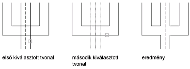

Egyesített kereszteződés
Két többszörösvonal között egyesített kereszteződés-metsződést hoz létre. A kiválasztás sorrendje nem játszik szerepet.

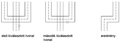

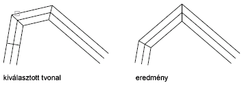

Sarokképzés
Többszörösvonalak között sarokképzést hoz létre. A vonalláncok metszésre vagy meghosszabbításra kerülnek a metszéspontjukig.

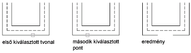

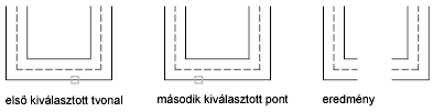

Egyetlen vonal kivágása
Vizuális szünetet hoz létre a többszörösvonal kiválasztott elemében.
  • Válasszon tvonalat. A többszörösvonal kijelölési pontja lesz az első kivágási pont.
  • Válassza ki a második pontot. Adja meg a többszörösvonalon a második kivágási pontot.
