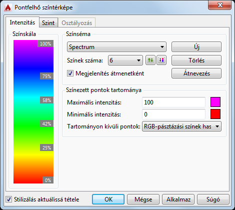

Az intenzitás és a szintmagasság stilizálások színsémájának testreszabása
  1. Kattintson a Pontfelhő lap Látványtervezés panel Színleképezés lehetőségre.
  2. A Színleképezés párbeszédpanelen kattintson az Intenzitás vagy Szintmagasság lapra.
  3. Igény szerint szerkesztheti a színséma-beállításokat, az egyedi színeket a színskálán és/vagy a ponttartományt.

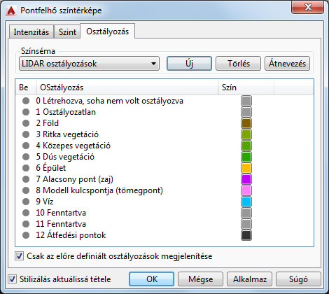

Az osztályozás stilizálás színsémájának testreszabása
  2. A színleképezés párbeszédpanelen kattintson az Osztályozás lapra.
  3. Az egyes osztályozásokhoz megfelelő pontfelhőpontok megjelenítésének vezérléséhez kattintson a be/ki ikonra a megjelenítés be- és kikapcsolásához.
  4. Osztályozáshoz hozzárendelt szín módosításához kattintson a megfelelő színes négyzetre, és válassza ki az új színt.
