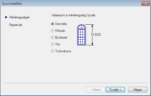

Mértékegységek
A mértékegység formátumát és pontosságát jelöli. A mértékegységek formátuma az a formátum, amelyben meg kell adni a koordinátákat vagy mértékegységeket, és amelyben a program ezeket megjeleníti. A Gyors beállítás varázsló Mértékegységek oldala ugyanezeket a formátumokat tartalmazza. További információ: Egységek és egységformátumok megadása.
A mértékegység pontossága a tizedes jegyek számát vagy a tört méreteket határozza meg a hosszméretek megjelenítésénél.
