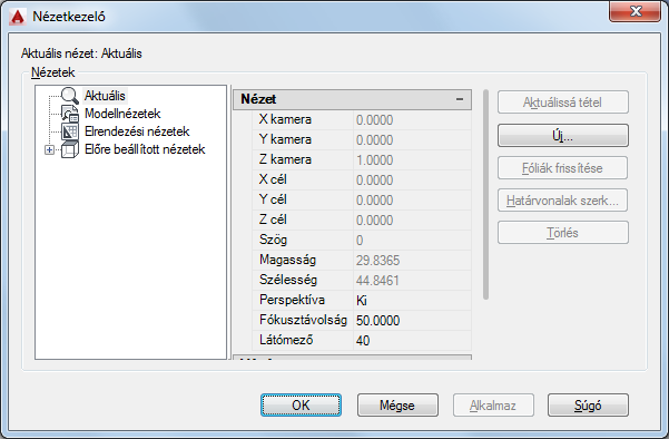

Létrehozza, beállítja, átnevezi, módosítja és törli az elnevezett nézeteket, beleértve az elnevezett modell nézeteket és kamera nézeteket, elrendezés nézeteket és előre beállított nézeteket.
Kattintson egy nézetre a nézet tulajdonságainak megjelenítéséhez.
A következő lehetőségek jelennek meg.
A rendelkezésre álló nézetek listáját jeleníti meg. Minden csomópontot kibonthat (kivéve az Aktuális csomópontot) a nézeteinek megjelenítéséhez.
A következő tulajdonságok állnak rendelkezésre:
Megjeleníti a kiválasztott kamera, modell vagy elrendezés nevét.
A modell nézetek és elrendezés nézetek esetén megjeleníti azokat a nézetkategóriákat (például Szintek vagy Szakasz és részletek), amelyek a rajzban vagy a kiválasztott nézethez rendelt lapkészlet leírásban vannak meghatározva.
Kizárólag elrendezés nézetek esetén azt jeleníti meg, hogy az elnevezett nézet hozzá van-e rendelve egy lap nézetablakához a lapkészletben.
Modell és elrendezések nézet esetén annak a felhasználói koordináta-rendszernek a nevét jeleníti meg, amely az elnevezett nézettel lett mentve.
Előre beállított nézetek esetén visszaállítja a hozzárendelt FKR-eket, amikor egy ortogonális nézet az aktuális. Ez az opció beállítja a UCSORTHO rendszerváltozót.
Előre beállított nézetek esetén kiválasztja a bázis-koordináta-rendszert az ortografikus nézet definiálásához. A UCSBASE rendszerváltozó vezérli az ortografikus FKR-ek tájolását a VKR-hez vagy az elnevezett FKR-ekhez képest. E beállítás megváltoztatása megváltoztatja az előre definiált Ortografikus FKR tájolását is.
Modell és elrendezés nézet esetén meghatározza, hogy az aktuális fólia ki-/bekapcsolt állapotát tárolja-e a program a kiválasztott nézettel.
A nézettel mentett feliratozásléptéket adja meg.
Kizárólag modell nézet esetén meghatároz egy látványstílust, amelyet a nézettel együtt kell menteni. Tovább információkért lásd a Látványstílus használata a modell megjelenítésére szakaszt.
Azoknál a modell nézeteknél, amelyek látványstílusa nincs 2D drótvázra állítva, meghatározza a kiválasztott nézetre érvényes háttérfelülírást (Tömör, Átmenet, Kép vagy Nap és égbolt). Megnyitja a Háttér párbeszédpanelt.
Kizárólag modell nézetek esetén megjeleníti az érvényes élő metszetet a nézet visszaállításakor. További információkért lásd: METSZŐSÍK.
Modell- és elrendezésnézet esetén az elnevezett nézethez rendelt nézettípust jeleníti meg.
Modell- és elrendezésnézet esetén az elnevezett nézethez rendelt és a nézet lejátszásakor használt átmenettípust jeleníti meg.
Modell- és elrendezésnézet esetén az elnevezett nézethez rendelt és a nézet lejátszásakor használt átmenet-időtartamot jeleníti meg.
Kizárólag modellnézet esetén a Mozgókép nézettípusú elnevezett nézethez rendelt mozgást jeleníti meg.
Modell- és elrendezésnézet esetén az animáció lejátszásának időtartamát jeleníti meg.
Kizárólag modellnézet esetén a Mozgókép nézettípusnál használt távolságot jeleníti meg.
Kizárólag modellnézet esetén azt a távolságot jeleníti meg, amennyit a kamera felfelé elmozdulhat. A Függőleges emelkedés mozgatástípusra értelmezett.
Kizárólag modellnézet esetén azt a távolságot jeleníti meg, amennyit a kamera lefelé elmozdulhat. A Függőleges ereszkedés mozgatástípusra értelmezett.
Kizárólag modellnézet esetén azt a távolságot jeleníti meg, amennyit a kamera előre elmozdulhat. A Függőleges ereszkedés mozgatástípusra értelmezett.
Kizárólag modellnézet esetén azt a távolságot jeleníti meg, amennyit a kamera hátrafelé elmozdulhat. A Függőleges emelkedés mozgatástípusra értelmezett.
Kizárólag modellnézet esetén a Z tengely körüli elforgatás mértékét jeleníti meg. A Körbetekintés és a Keringés mozgatástípus esetén értelmezett.
Kizárólag modellnézet esetén az XY síkhoz képesti elforgatás mértékét jeleníti meg. A Körbetekintés és a Keringés mozgatástípus esetén értelmezett.
Kizárólag elrendezés nézet esetén azt a távolságot jeleníti meg, amennyit a kamera balra vagy jobbra elmozdulhat. Eltolás és zoomolás mozgatástípusok esetén értelmezett.
Kizárólag elrendezés nézet esetén azt a távolságot jeleníti meg, amennyit a kamera felfelé vagy lefelé elmozdulhat. Eltolás és zoomolás mozgatástípusok esetén értelmezett.
Kizárólag elrendezésnézet esetén azt a százalékértéket jeleníti meg, amennyivel a kamera ráközelíthet, illetve eltávolodhat. Eltolás és zoomolás mozgatástípusok esetén értelmezett.
Modell- és elrendezésnézet esetén a kamera aktuális helyét jeleníti meg.
Kizárólag modellnézet esetén azt jeleníti meg, hogy a nézet mindig a figyelem középpontjára irányul-e. A Követés és a Függőleges mozgatás mozgatástípusok értelmezett.
Kizárólag aktuális és modellnézet esetén megjeleníti a nézet kamerájának X koordinátáját.
Kizárólag aktuális és modellnézet esetén megjeleníti a nézet kamerájának Y koordinátáját.
Kizárólag aktuális és modellnézet esetén megjeleníti a nézet kamerájának Z koordinátáját.
Kizárólag aktuális és modellnézet esetén megjeleníti a nézet céljának X koordinátáját.
Kizárólag aktuális és modellnézet esetén megjeleníti a nézet céljának Y koordinátáját.
Kizárólag aktuális és modellnézet esetén megjeleníti a nézet céljának Z koordinátáját.
A nézetsíkban lévő nézet elforgatási szögét jeleníti meg, amely a monitor kijelzőjével párhuzamos sík.
Meghatározza a nézet magasságát.
Meghatározza a nézet szélességét.
Aktuális és modellnézet esetén meghatározza, hogy a perspektivikus nézet be van-e kapcsolva.
Az elrendezésnézetek kivételével minden nézet esetén meghatározza a fókusztávolságot (milliméterben). Ennek az értéknek a megváltoztatása megváltoztatja a megfelelő Látómező beállítását is.
Az elrendezésnézetek kivételével minden nézet esetén meghatározza a vízszintes látómezőt (aktuális szögegységekben). Ennek az értéknek a megváltoztatása egyidejűleg megváltoztatja a Fókusztávolság beállítását.
Meghatározza az eltolás értékét az első vágósíkhoz, ha az első vágósík engedélyezett a nézetben.
Meghatározza az eltolás értékét a hátsó vágósíkhoz, ha a hátsó vágósík engedélyezett a nézetben.
Beállítja a vágási opciókat.
Visszaállítja a kiválasztott nézetet.
Megjeleníti az Új nézet / Kép tulajdonságai párbeszédpanelt, vagy az Új nézet párbeszédpanelt.
Frissíti a fóliainformációt, amely a kiválasztott nézettel lett mentve, hogy egyezzen a fólia láthatóságával az aktuális modelltérben vagy az elrendezés nézetablakában.
Megjeleníti a kiválasztott nézetet, a rajz további részét világosabb színben mutatva, hogy megmutassa az elnevezett nézet határait.
Töröl egy kiválasztott nézetet.
