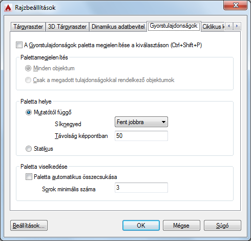

A Gyorstulajdonságok paletta megjelenítési beállításait adja meg.
A Gyorstulajdonságok palettát jeleníti meg az objektumok kiválasztásakor, az objektumtípustól függően. (QPMODE rendszerváltozó)
A Gyorstulajdonságok paletta megjelenítéséhez be kell kapcsolni a PICKFIRST rendszerváltozót. Ezen felül, a GYORSTULAJDONSÁGOK parancs beírásával is kiválaszthat objektumokat.
A Gyorstulajdonságok paletta megjelenítési tulajdonságait állítja be. További információ: A Gyorstulajdonságok testreszabása.
Azt állítja be, hogy a Gyorstulajdonságok paletta bármilyen objektumok esetén megjelenjen, és ne csak azokon az objektumtípusokon, amelyekre a Felhasználói felület testreszabása (CUI) szerkesztőben azt adta meg, hogy megjelenjenek a tulajdonságai.
Azt állítja be, hogy a Gyorstulajdonságok paletta csak olyan objektumtípusok esetén jelenjen meg, amelyekre a Felhasználói felület testreszabása (CUI-) szerkesztőben azt adta meg, hogy megjelenjenek a tulajdonságai.
Azt szabályozza, hogy hol jelenjen meg a Gyorstulajdonságok paletta.
A Gyorstulajdonságok paletta a mutató közelében jelenik meg. (QPLOCATION rendszerváltozó)
Megadja, hogy a mutató közelében található négy síknegyed közül melyik jelenítse meg a Gyorstulajdonságok palettát. Az alapértelmezett hely a mutatótó jobbra és felfelé van.
A Gyorstulajdonságok paletta mutatótól való távolságát adja meg képpontokban. 0 és 400 közötti egész értékeket adhat meg.
A Gyorstulajdonságok paletta megjelenítése rögzített helyen. A paletta vontatásával határozhat meg új helyet. (QPLOCATION rendszerváltozó)
A Gyorstulajdonságok paletta viselkedését állítja be.
A Gyorstulajdonságok paletta csak megadott számú tulajdonságot jelenít meg. A paletta kibővül, amikor fölé helyezi a mutatót.
Megadja, hogy összezárt állapotban hány tulajdonság jelenjen meg a Gyorstulajdonságok palettán. 1 és 30 közötti egész értékeket adhat meg.
